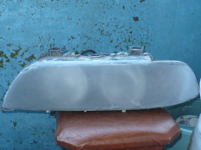

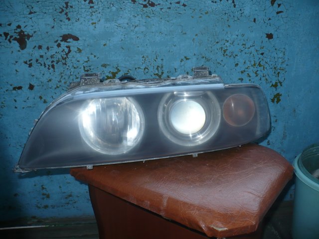

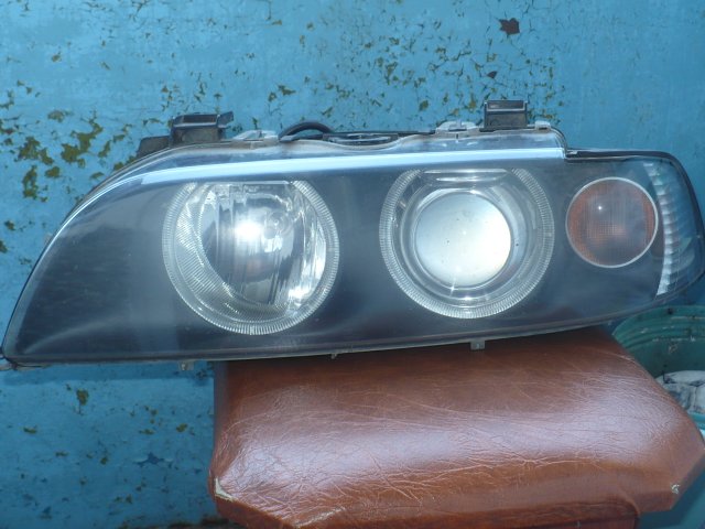

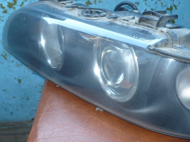

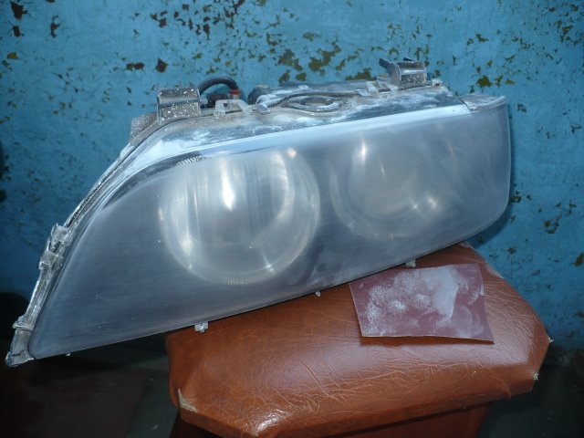

    Всем привет.
    Для тех, кто интересовался полировкой фар.
    Это фара недоПассата е39 до полировки:
    Это после зашкуривания ее наждачкой Р400:
    Р1000
    2000
    Полироль
    "Дело было вечером, делать было нечего"
    Расходы: 2 литра пива (чуть меньше в реале, т.к. Ляксей умудрился стакан с пивом уронить), наждачки разной куплено на 280 р, но использовано максимум 1/3... И чуть-чуть полироли абразивной и обычной... А да, 2,ну может 2,5 часа времени на обе фары, правда делали вдвоем.
    все. Понял как надо восстановить мои родные фарки )))
    Нужен Саня, шкурка, балкон и пиво )))

    AlexS9744, Сань с водой шкурили?
    он же написал

    Получено: 300
    Отправлено: 45
    Не. насухо.

    AlexS9744, Саня, у меня на шкурках нет надписи, а как определить нужную?
    Passat B5, 1.8T AEB, ручка.был
    SF2 стал
    пойти в магазин и купить какую нужно. 15 р/лист. надо в общей сложности листов 5.
    И то, принципиальное значение имеет только 1000-1500-2000, чтобы вывести мелкие царапины. А та, что крупнее, можно не париться +/-... Главное царапин не наделать самому в ходе шлифовки.
    ну я так понял что сначала крупной, потом мелче и мелче и самой мелкой, после полировка
