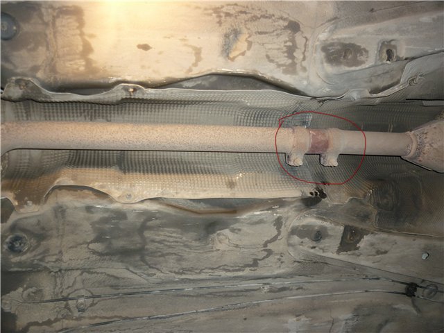

    красным овалом обведено то злощасное место
    У тебя смешная проблема!Даже если труба прогорела в районе хомута(а предположу что именно рубашка накладки под хомутом прогорела)ну вырежи из листа нержавейки полосу чуть шире,обверни вместо этой накладки,и новыми хомутами затяни!Будет айс,если все это канцелярским клеем зальешь...
    кстати. я тоже также предполагаю
    boraTDI, Николай, а как ты думаешь какие лудше хомуты поставить и где их взять
