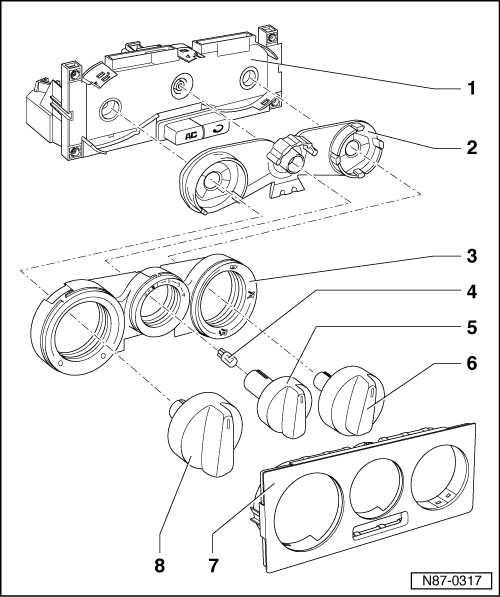

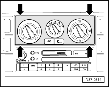

Блин у меня Elsa не пашет, подскажите как добраться до подсветки крутилок кондея![]()

– Осторожно поддеть накладку с помощью отвертки и опоры за стопорные язычки -стрелки- и извлечь.
– Выкрутить винты -стрелки- из накладки приборов.– Снять центральную накладку– Извлечь регуляторы вместе с присоединенными тросовыми тягами из передней панели.– Снять тяги с регуляторов.– Отсоединить штекерные разъемы.
1 - Регуляторы отопителя и кондиционераq с встроенным выключателем кондиционера -E30-q с выключателем вентилятора приточного воздуха -E9-q с выключателем заслонки приточного воздуха и рециркуляции -E159-q снятие и установка 2 - Цветной фильтр3 - Накладка4 - Лампа для подсветки регулятора подачи приточного воздуха -L16-q 12 в, 1,2 Втснятие:q Расклипсовать накладку -7- и поворотный регулятор -5-—.q Лампу снимать с помощью топливного шланга.5 - Поворотный регуляторq частоты вращения вентилятораq для снятия: использовать плоскогубцы с пластиковыми или резиновыми губками6 - Поворотный регуляторq распределения воздухаq для снятия: использовать плоскогубцы с пластиковыми или резиновыми губками7 - Накладка8 - Поворотный регуляторq температуры в салонеq для снятия: использовать плоскогубцы с пластиковыми или резиновыми губками

Если судить по этой картинке, то реально нужно только дёрнуть центральную крутилку![]()

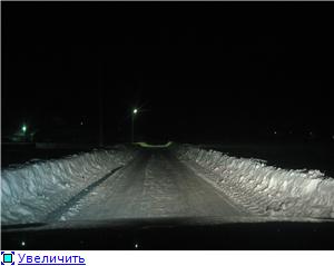

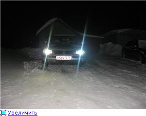

Ну вот собсно, в левой ещё стоит мой севший 5000, а справа новый 4300
Просто ближний(тоже видно как отличаются цвета, правда не особо видно на сколько тусклее мои старые)

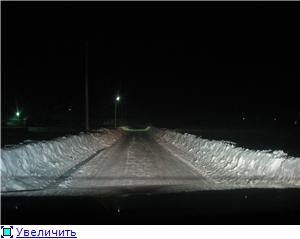

И дальний (почти и не понятно что включил его)
