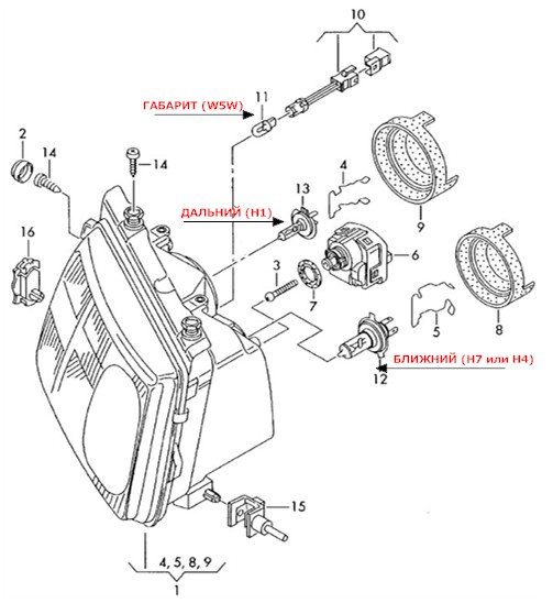

вот смотрю: ближний лампочка меньше чем дальний
разберу и циферки щас гляну

АЛИ, Костя, у меня стоят такие фары. В ближнем Н7, одна нить. В дальнем Н4, две нити - одна дальний, вторая ПТФ. Чтобы проверить что у тебя не родное, выключатель или фара, надо сдернуть фишку с разъема фары и посчитать контакты в фишке (или провода) . Если их пять, то проводка в машине под фары с птф, если контактов четыре, то проводка под фару без птф.
Валер, ты ближний с дальним местами попутал. Дальний ближе к центру машины, ближний у поворотников, а у тебя наоборот подписано.

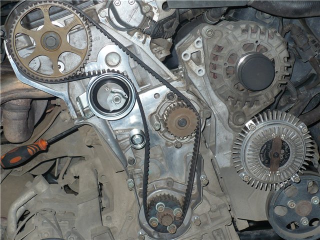

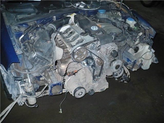

А я сегодня машину разломал нах...
Вот они, новые ремешок и ролики:
Завтра иду собирать![]()

| Получено: 300 Отправлено: 45 |
Там, где блестит ( где ремень), я тряпочкой пыль протер... А чего там смывать, если ничего не течет?
