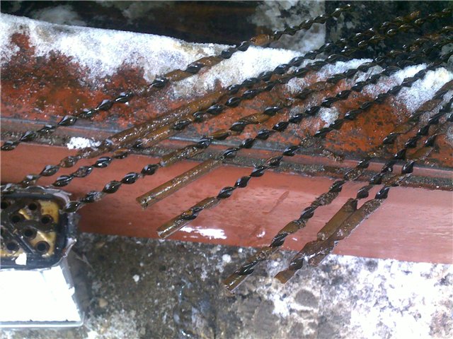

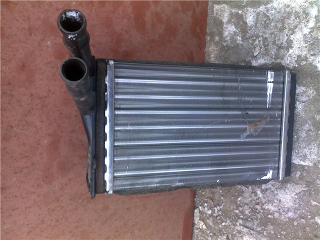

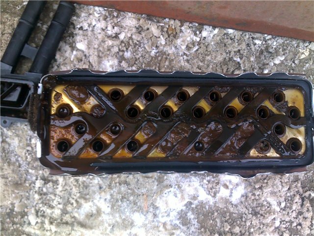

    Заехал я сегодня к товарищу,который менял нашему уважаемому Сергею-Арсению радиатор печки по причине выхода холодного воздуха из дефлекторов в самый неподходящий момент,то есть мороз.Забрал для разбора старый радиатор и в гараже посмотрел,что ж там внутри...Вот сам радиатор,снаружи как новый Сначала снял верхний бачок и вот что увидел Примерно наполовину непроходимость трубок по причине забитости их грязью(очень похожа на герметик водяной системы),Внутри трубки не пустые,там находятся как бы спиральки для притормаживания потока жидкости для большей теплоотдачи.Вот эти спиральки,вынутые из трубок Как видите наличие грязи на витках полностью закупорило трубки радиатора.Обычная промывка его не дала бы 100процентного результата.

    boraTDI
    Жесть .

    boraTDI, Вот те заняться нечем
    Теоретически, если ответственно подойти к процессу, можно прочистить, собрать и снова ставить... Главное завальцевать все обратно плотно чтобы было.

    Отправлено: 184
    Конечно.Разбирал радиатор с помощью отвертки минут 5.Еще 5 доставал спиральки.В общем на разбор,чистку и сбор уйдет минут 30.Вот только как опрессовать его после этого.Кстати на замену радиатора у них ушло полтора чистых дня.
