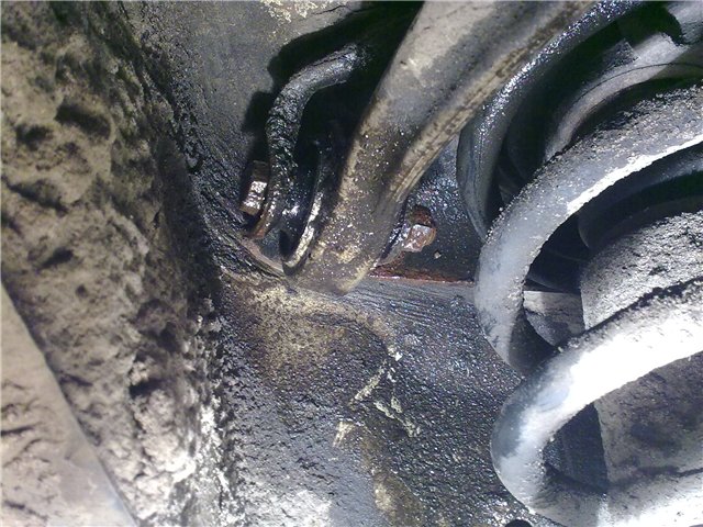

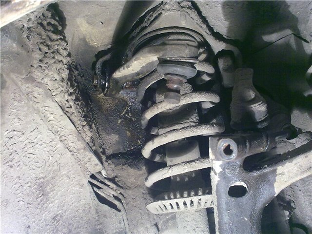

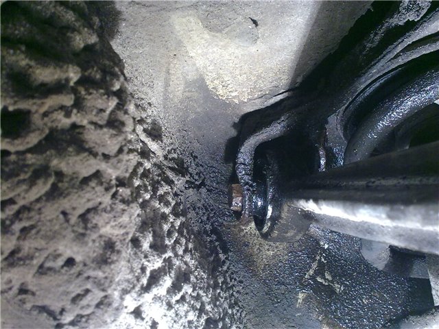

    Решил я сегодня поменять передний правый рычаг подвески икер
    епался, епался, один болт с гайкой не хочет отварачиваться. да и если я гайку отверну, то немогу понять куда и как этот болт выбивать. может кто сам менял? подскажите нерадивому.

    с поворотного кулака я болт выбил, вышел хорошо. отсоеденил рычаг и тут дело встало
    а отвернуть этот болт неполучается. ладно. предположим отверну. а дальше? куда его выбивать, там ведь места нет, и он упирается в кузов. как быть???????

    какой рычаг то? верхний?

    вот куда его нах выбивать, ума не прилажу и ка к нему подлести?

    Цитата Сообщение от zidane81 Посмотреть сообщение
    ага. верхний передний правый
    болгаркой болт пили и все дела, все так делают, новый болт в комплекте должен идти
    Ваня, по твоим фото хрен чего поймешь. уж извини
    Ваня
    так чтобы болгаркой пилить, нужно снять стойку. так ведь.
    а целиком все может вынуть сверху 3 гайки и внутри все шаровые+тяга рулевая вроде быстрее получится
    Ваня, когда себе менял, откручивал из под капота крепление чашки стойки (3 болта), вся эта конструкция вниз падает - меняй спокойно все что хочешь. Собирать в обратном порядке

    zidane81, я не снимал....

    Цитата Сообщение от АЛИ Посмотреть сообщение
    Сообщение от ИгорьС
    не спорю, так быстрее
  20. #7400
    вот и я об этом
