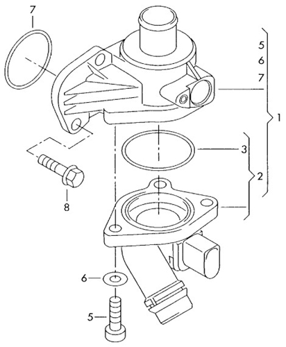

    Поделись с нами своими несчастьями, друг мой, тебе легче станет
    Дошли слухи до меня, что-то с машиной твоей стряслось?
    Ерунда, уже почти всё на месте
    Но вот хотел тебя попросить помочь заменить мне термостат
    Знаю что ты уже в этом деле Дока

    И я сегодня на крокодиле буду менять...
    Мля, для интереса глянул термостат на свою... самый дешевый неоригинал - 2200... Оригинал 6800 вроде.... Писец... Молюсь теперь за него...
    Может его снять, прокипятить с лимонной кислотой, чтобы грязь и ржавчину отъело? Никто таким не занимался интересно?

    Дык чо ж не попросил? Седня хоть более-менее тепло было. Себе заменил за час: два болтика открутить. А вот у Ромки мы долго трахались - там один из двух этих болтов наполовину закрыт кронштейном генератора. Думаецца мне у тебя так же как у Ромки....

    У себя когда снял термостат он был девственно чист. Тоже самое у Ромки. Думаецца мне не от грязи они мрут, а от старости...
    Чего же он тогда перестаёт тудэмэ-сюдэмэ делать?

    Жень, да он работает пока нормально.Тьфу три раза... А дорогой потому, что в нем какая-то хрень встроена, к ней провода подходят. И вообьще он стоит в отдельном корпусе...Я читал вроде как догревательтам какой-то чтоли. ХЗ короче...
    Нук, у меня сейчас около 2-х ушло... Правда пришлось снимать и переделывать, прокладка, зараза встала неправильно.... Сцуко...
    К обоим болтам доступ нормальный? Кронштейн болтик не закрывает?

    Сань, не фига у тебя термостат какой хитрый. Сейчас посмотрел картинку, а затем ценники на него.... Много думал....
    И меняется в сборе....

    От старости. Там же пружинкэ. Дэсять лэт нагрэв-остыв, нагрэв-остыв. Устаёт однако, слабеет, начинается недержание. В смысле на более низких температурах открывается, раньше времени. Как то так...

    Расскажи потом как прошло. Бум знать к чему Димычу готовиться.
    А чего там рассказывать-то?
    Снял решетку бампера. надел на пипку радиатора шланг. Открутил пробку. Слил жидкость с радиатора.
    Далее домкратим машину справа СЛЕВА спереди. Снимаем патрубок с корпуса термостата. Я для удобства еще открутил нах планку металлическую, чтобы не мешала (винт с внутренним шестигранником "на 6" и гайка под ключ "на 13". Есть там такая увидите. В принципе, можно ее не откручивать, но я открутил... Протираем все тяпочками. Откручиваем головкой "на 10" два винта крепления корпуса термостата. Начинает сочиться ОЖ, та что в блоке. Подставляем емкость и легонечко пассатижиками делаем перекос старого термостата. несильно, чтобы ОЖ не хлестала в разные стороны. Когда она стечет, выковыримваем термостат нахрен. Протираем все тряпочками. Берем новый термостат, колечко резиновое, корпус термостата и аккуратненько все впихиваем обратно. Убеждаемся, что оно все встало на свои места, прикручиваем винтики, надеваем патрубок. Прикручиваем обратно планочку железную. ЗАКРУЧИВАЕМ ПРОБКУ В РАДИАТОРЕ Заливаем жидкость. Заводим. Пока греется, вставляем решетку бампера. Спускаем с домкрата. Мне пришлось прогазовать немного, а то пробка из печки не выходила. Ну, вот и все. Стрелка теперь на 90 градусах торчит, печка дует горячим воздухом...
    А до этого, кстати, он с наступлением холодов вообще греться перестал 50 град и нах...
    И здесь он девственно чист. Причем в холодном состоянии он закрыт плотно. Не пропускает нифига. Следовательно вывод - он начинает открываться слишком рано: не при 87, а при 50 примерно, ну, у кого как наверное.... В этом вся и проблема. Его даже не клинит...

    Не перестает. Просто делает это очень рано...
    Я это уже посмотрел...О чем и говорю... Слава яйцам, работает пока
    Да не закрывает вроде, добраться можно, но потом ставить неудобно. Я решил открутить нах, чтоб пространство для маневров было. Дел то на 5 минут...
