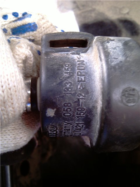

Парни подскажите что енто за штука и для чего она нужна?
Она находитя под крышкой декоративной, которая над коробом фильтра воздушного.
Она у меня цокает при работе. по номеру выбивает мне кокое то кольцо уплотниетльное. но он ведь не цокает.!!!

vinman,Ром, это клапан вентиляции топливного бака. Должен цокать на холостых на прогретом моторе.

vinman, если сдохнет, ошибка вылезет по нему. Пока цокает, значит все хорошо. Он ведь не сам цокает - это им управляет ЭБУ.

ЭБУ - электронный блок управления двигателем. В кратце про клапан: у тебя из бака идет трубка вентиляции, которая утыкается в адсорбер - баночка с активированным углем. Это чтоб пары бензина не попадали в атмосферу, а оставались в машине (борьба за экологию). А чтоб эта баночка не переполнилась из нее торчит трубочка к этому клапану и дальше в двигатель, на впуск. Когда мотор работает на холостых, в коллекторе впускном максимальное разряжение (вакуум), ЭБУ начинает периодически открывать этот клапан и тем самым пары топлива из адсорбера через клапан всасываются в коллектор впускной и в конце концов сгорают.
Может че-то и не совсем точно написал, но суть такая.
