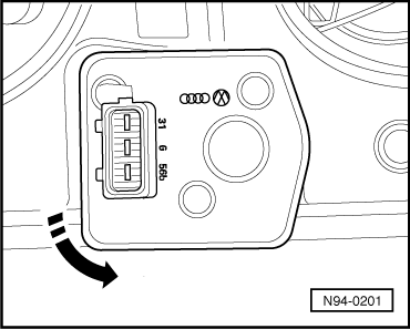

    А как снять автокорректор с фары?

  10. #5470
    Touareg Аватар для vr305
    31.08.2006
    Россия, Углич
    2,845
    Получено: 115
    Отправлено: 69
    Поворачиваешь и снимаешь. Только отщелкнуть надо сначала шток корректора от отражателя. Там на штоке на конце шарик.
    Придерживай при этом отражатель.
    Когда заглушку снимешь, увидишь.
    На заглушке у тебя скорее всего металлический резьбовой шток, а на корректоре пластиковый. Поэтому надо делать все аккуратно.
    VW Passat - AJM 1.9 TDI PD, 1999 (2000), 5 МКПП, седан, черный
    Peugeot 307 - 2003 г.в., 1,6i, 5МКПП, 5-и дверный хэтчбэк, синий

  12. #5472
    31.08.2006
    Россия, Углич
    2,845
    Получено: 115
    Отправлено: 69
    vinman
    Вот тебе выдержка из "букваря" т.е. ELSA:
    Снятие:
    – Выключить зажигание и всех потребителей электроэнергии, извлечь ключ зажигания.
    – Разъединить разъем исполнительного двигателя корректора фары.
    – Разблокировать серводвигатель поворотом влево для левой фары или поворотом вправо для правой.
    – Снять малый колпак на задней стороне фары.
    Контролировать извлечение регулировочной оси из опоры шаровой головки можно через отверстие в корпусе для лампы дальнего света.
    – Извлечь шаровую головку регулировочной оси боком из опоры на отражателе.
    Установка:
    – Удерживая отражатель через отверстие для лампы дальнего света, вставить шаровую головку в опору на отражателе.
    – Повернув исполнительный электродвигатель, зафиксировать его в надлежащем положении.
    – Подсоединить разъем серводвигателя корректора фары.
    – Закрыть отверстие в корпусе для лампы дальнего света малым колпаком.
    – Проверить и при необходимости откорректировать регулировку фар.

    boraTDI,
    vr305,
    Спасибо!
    Все я кончился на сегодня. Сплю. Всем пока.

  15. #5475
    Знатный Перец Клуба VW Passat B5! Аватар для boraTDI
    15.09.2009
    Россия, Ярославль
    6,356
    Получено: 151
    Отправлено: 184
    vinman, Рома,для легкости установки корректора смаж шарик какой нить смазкой.Лучше силиконом.
