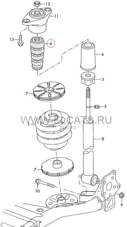

Привет ребята! Кто подскажет,почему после замены задних пружин и амортизаторов одна сторона стала выше другой,где то на 1 см. ,сам склоняюсь к тому,что нужно менять резинки которые находятся над и под пружинами,опорники думаю тут ни причем

Скорей всего резиновые отбойники на аммортах - по уму их надо менять вместе с аммортами.

Bloody_Andy, Ты не прав, они просто висят на опоре. Олега ты пружины правильно поставил витки куда надо направлены?

3B0 512 131 H Отбойник амортизатора заднего. Под номером 4 который на рисунке.

Почему висят? Когда подвеска сжата то на них тоже опора идет вроде как?.. Или я что то не понимаю?.. Пружину тоже трудно не так поставить...

Bloody_Andy, До них амортизатор не доходит сантиметров 5

Олег, а ты пружины сравнивал? Они одинаковые были? Может в магазине накосячили?

Иль пружины, иль проставки под и над ними

Это всего лишь отбойник и служит он для того что б при пробое подвески не было сильного удара на кузов вследствие складывания витков пружины .

пружины сравнивал,склоняюсь к резинкам одна была протерта,я ее развернул и думал,что все будет хорошо,но не тут то было. Сейчас заехал в магазин и купил новые 2 шт,дорогие зараза,840 руб за пару,минус скидка,в итоге 740 руб заплатил,положил в багажник,теперь надо найти время переделать. День два кривой покатають,а там видно будет,изменится или нет.
