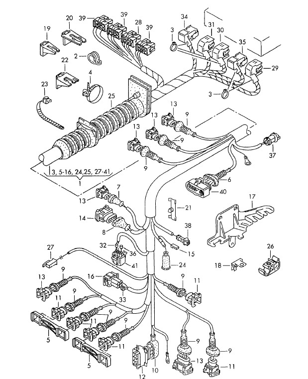

Кстати, хотел спросить у ADRоводов... Сегодня с мотором ковырялись, нашел одиночную не подключенную фишку типа "мама". Думал, думал, думал... искал, искал, искал... Всю голову себе сломал, но так и не понял, куда она должна подключаться. Суть в том, что она идет в одном жгуте с проводом на датчик давления масла. На датчике одинарная "мама" и эта такая же, примерно такой же длины и сечения, но не задействована. Что за провод, ХЗ... Может это просто какой-то разъем дополнительный и не должен быть задействован на этом моторе? Кто чего скажет?

Одноконтактные разъемы:
поз.15 - датчик температуры масла
поз.24 и 41 - датчик давления масла (в зависимости от VIN)
поз.27 - стартер
поз.38 - генератор

Валера, а он там где ставится? Там где стоит датчик давления есть еще отверстие с ввернутой заглушкой. Судя по всему он там должен быть? На кронштейне масляного фильтра?
Вроде как получается, что моя догадка правильная... Не задействован он получается а этом моторе...

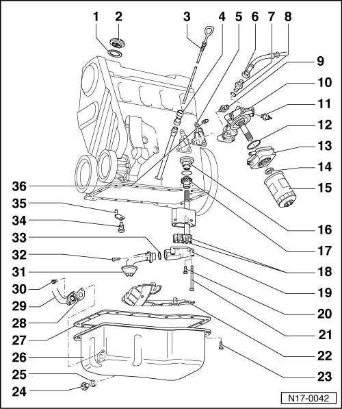

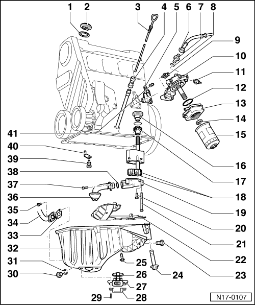

Судя по ELSA ADR шли с датчиком температуры и уровня масла и без оного.
Ставится в поддон.
Там конец то длинный? До поддона достает?
Вот с датчиком (поз.27)
А вот без датчика
Хотя как то не сильно похоже на 1-контактный разъем...
