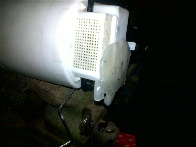

    Привет всем еще раз.Недавно вернулся я из гаража.Комп диагностика показала что не хватило поступления саляры к насосу.Поменял фильтр,старый отогрел и слил оттуда примерно 100 грамм воды(каюсь,не сливал воду из фильтра ни разу)До кучи решил вытащить топливозаборник и посмотреть сто в баке.Там меня ожидал сюрприз .В баке тоже были пара льдинок..Опять каюсь.Ни разу не залил в бак преобразователь воды...И вот результат..

    Обязательно проверь!Диагностика прежде всего!
    У меня была ошибка такая-Диапазон регулирования впрыска.Выход из диапазона регулирования...
