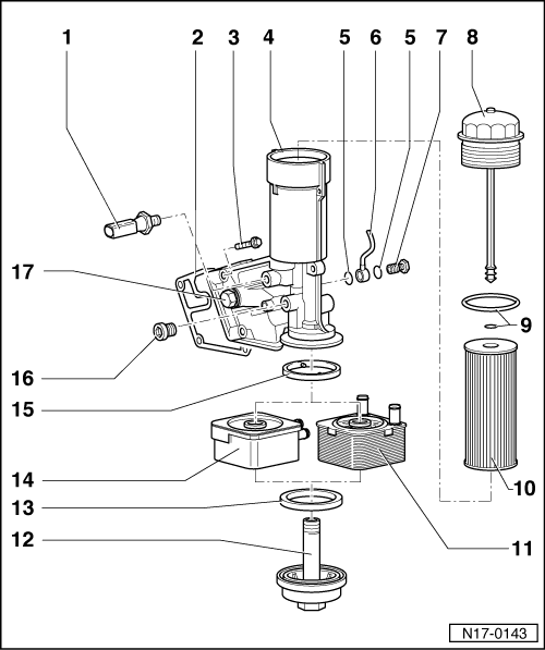

    Сообщение от Segus-GAD
    а чо это ткое и где находится? покажи на схеме ели мона))
    Серег, у тебя нет такой. Не парься.
    А вот и есть!
    Только ни разу не встречал, что бы кто-то на дизелях их менял.

    Цитата Сообщение от Segus-GAD Посмотреть сообщение
    честно сказать- хз как туда и добраться то даже
    Снизу. Там крышка с шестигранником. Но, опять же повторюсь, туда обычно никто не лазает.
    Вот так будет понятней
    У тебя теплообменник поз. 11. У меня -поз.14
    вот и я о том же, что туда подобрать нереально...
    Из-под капота - да. С ямы, снизу он весь перед глазами
    А вот и есть!
    Ух ты... точно есть, и даже охладитель такой же визуально...
    Но про проблему с ней у дизелей я чет не слышал ничего. Может ее там из-за формы кронштейна не выдавливает? Да и спекается она наверное медленнее, т.к.температура масла рабочая, ИМХО, у дизелей поменьше...

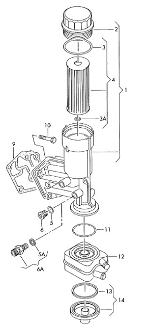

    Цитата Сообщение от max76 Посмотреть сообщение
    Могу ошибаться, но вроде как позиция №6
    Вложение 45309
    через эту прокладку все масло может за неск.минут вытечь,
    рекомендуют менять раз в х.з. сколько лет...
    привет всем у меня была неприятная ситуация с этой прокладкой на предыдушем пассате 1,8Т.была зима,машина стояла на стоянке,завёл машину, прогрел, чутка отъехал, вышел снег счистить с машины и глежу где машина стояла лужа масла!открыл капот а там масло течёт как раз где эта прокладка! позвонил другу машину в гараж отташили прокладку купил и заменили в течении минут 30 (хорошо что дома всё произошло! через два дня я должен был ехать в вологодскую область 470 к/м от Ярика!,вот бы в дороге случилось! был бы папандос!!!)
    да прокладка была как уголь древесный!
