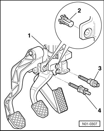

    двигатель
    1 Неисправности:
    16955 - Включатель стоп-сигнала-F: недостоверный сигнал
    P0571 - 35-10 - - - Спорадическая
    Версия VAG-COM: Релиз 311.2-N
    коробка
    1 Неисправности:
    17087 - Выключатель стоп-сигнала-F: сбой в электрической цепи
    P0703 - 35-00 - -
    абс
    2 Найдены неисправности:
    01119 - Сигнал определения передачи
    00526 - Выключатель стоп-сигнала-F
    27-00 - недостоверный сигнал
    Блок комфорта
    1 Неисправности:
    01336 - Шина данных-комфорт (для всего концерна)
    80-00 - в однопроводном режиме
    вот все что я нашел. у кого какие мысли по моей проблеме?
    абс все равно не работает. датчик неисправности двигла тож мигает. как я и думал-дело в электрике
  11. #30071
    27.10.2008
    Ярославль
    7,483
    Получено: 418
    Отправлено: 434
    выключатель стопсигнала поменяй и будет тебе счастье. Я тебе про него еще вчера говорил.
    На педали тормоза он расположен, вверху самом. Для замены требуется открутить 4 винтика и снять под рулем полку
    Ну так ясно же как белый день!Выключатель стоп-сигнала!На нем много чего щас завязано.Не удивлюсь что и абс из за него загорелась...
    а про мигание неполадки двигателя? кто что думает?
    Так это же оно и есть!Немного из практики...Я уверен на 90%что у тебя турба не работает щас почти,круиз однозначно не работает..Про АБС пока не знаю,но не удивлюсь что из за нее же.И все только из за выключателя стоп сигнала!
    самое главное то забыл) оригинал брать или нет? если нет, то чьей фырмы?
    Брали какой есть в наличии.Не было отказов потом..
