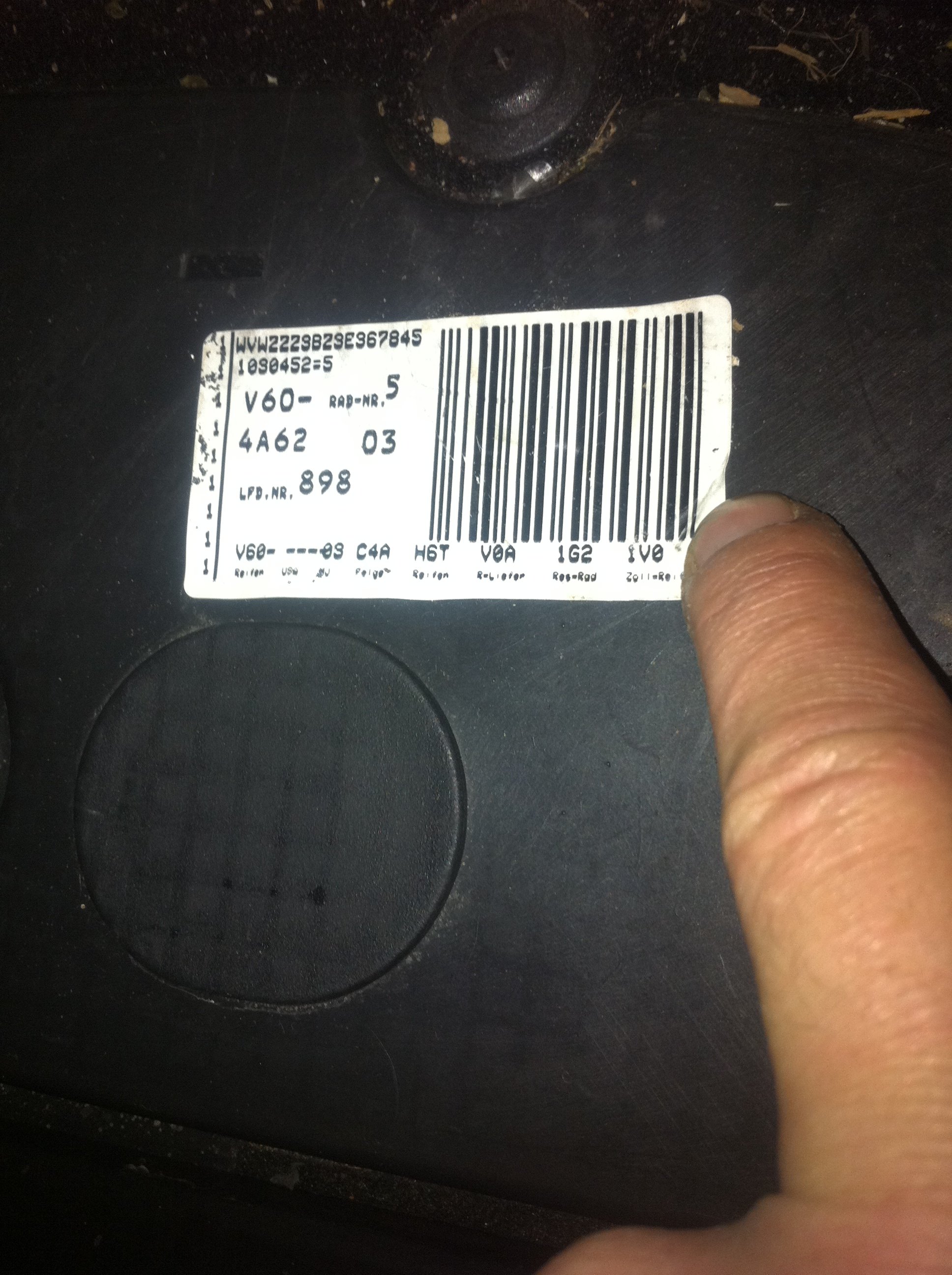

    bde, Дима, я все сфоткал, то что ты просил, какие именно буквы смореть? или просто сюда щас выложу
    Выкладывай

    вот что я увидел там)
    Интересно, где же тут класс грузоподъемности передней оси...

    Общая информация об авто:
    Vin-код автомобиля WVWZZZ3BZ3E367845
    Дата выпуска 05.03.2003
    Модельный год 2003
    Торговое обозначение 3B6165
    Код двигателя AVF
    Параметры двигателя 4-цилиндровый, 96 кВт (131 л.с.), 1.9 л
    Код коробки передач EYF
    Код внутренней отделки GA
    Цвет крыши 8J
    Цвет кузова / номер краски 8J / C5X
    Расшифровка pr-кодов комплектации авто:
    A8C Исполнение Комфорт
    G0F 5-ступ. АКП
    K8D Тип кузова универсал
    T9J 4-цил. дизель 1,9 л агрег. 038.K
    C09 Разрешение на эксплуатацию, приложение 09
    FB3 Поверхность внутренней отделки окрашена софт-краской
    0NA Без обозначения двигателя на задней части а/м
    9JB Пепельница спереди, прикуриватель
    PJ1 steel wheels 6J X 14
    PM2 Heated MF leather steering wheel cruise control system (CCS)
    RDA radio system "delta"
    WBL business package for Romania
    C4A 4 легкосплавных диска "Wellington" 7 J x 15
    H6T ШИНЫ 205/60 R 15
    1NA Без колесных колпаков
    1PC Колесные болты с противоугонной защитой (болты-секретки)
    2T1 Отсек размера двойной DIN в передней панели
    2ZB Кожаное многофункц. рул. колесо (4 спицы)
    4A3 Обогрев передних сидений
    4LF Многофункциональное рулевое колесо с управлением магнитолы и системы GRA
    4L6 Автоматически затемняющееся зеркало салона
    6PC Кожаная рукоятка рычага стояночного тормоза
    6Q2 Кожаная рукоятка рычага КП
    7AB Электронная сигнализация с блокиратором (для RoW)
    7B3 Электророзетка в багажнике
    8GL Генератор 120 А
    8N3 Датчик дождя
    8RM 8 пассивных динамиков
    8T1 Электронная система круиз-контроля (CCS)
    8UT Акустическая система "delta" со встроенным CD-проигрывателем
    8WD Противотуманные фары
    9AK Кондиционер "Climatronic"
    9Q2 Многофункциональный дисплей (MFA) с Check Control
    9T1 Обогреваемые жиклеры омывателя ветрового стекла
    9W8 Подготовка для постзаводской установки автотелефона с громкой связью
    9Y1 Индикация наружной температуры
    B0A Деталировка без специальных конструктивных предписаний для страны
    B01 Одобрение типа ТС по внутр.регламенту, но в соотв.с реглам. ЕС в ФРГ
    D3E 4-ЦИЛ.ТУРБОДИЗЕЛЬ 1,9 Л/96 КВТ TDI НАСОС-ФОРСУНКА, БАЗОВЫЙ ДВИГАТЕЛЬ: T9J
    E0A Отсутствует исполнение в рамках акции
    F0A Нет специального назначения, авто стандартное исполнения
    J0R АКБ 380 А (80 А*ч)
    L0L LHD vehicle
    N0U Велюровая обивка сидений, рисунок "Maxima"
    QA0 Без встроенных детских сидений
    QG1 Пролонгирование периода технического обслуживания
    QJ0 Без алюм./хром. декор. вставок
    QV0 Без ТВ-тюнера/цифрового радиоприемника
    Q2J Передн.сиденья Komfort
    U0C Панель приборов с электронным спидометром, суммирующий и суточный счетчик пройденного пути в км, тахометр
    VC0 Без устройства открывания гаражных ворот
    VX0 Без переговорного устр-ва
    V0A Шины без определения марки производителя
    0DE Спецкомплект для платформы B5 VW Passat
    0FA Стандартное производственное изготовление и порядок
    0GE Соответствие нормам токсичности ОГ, Euro3
    0G7 Tiptronic
    0JK КЛАСС ГРУЗОПОДЪЕМНОСТИ ПЕРЕДНЕЙ ОСИ - ВЕСОВОЙ ДИАПАЗОН 10
    0KA Без наклеек и эмблем
    0LW Спец. таблички/наклейки/серт. безопасности для Германии
    0SB Наклейки/таблички на нем. языке
    0TD Передние и задние коврики
    0VC Руководство по эксплуатации на нем. языке
    0YE КЛАСС ГРУЗОПОДЪЕМНОСТИ ЗАДНЕЙ ОСИ - ВЕСОВОЙ ДИАПАЗОН 5
    1AT Электронная программа стабилизации (ESP), включая тормозной ассистент, ABS, EDS и ASR
    1BA Стандартная подвеска/шумоизоляция
    1C1 Антифриз с температурой замерзания до -25 град. С, допуск до -30 град. С
    1D0 Без тягово-сцепного устройства
    1EX Табличка с VIN-номером
    1E0 Без абсорбера
    1G2 Полноразмерное запасное колесо, стальной диск
    1KD Задние дисковые тормоза
    1N1 Усилитель руля
    1Q1 Инерционн.демпфер рул. колеса, 26,5 Гц
    1SA Без дополнительной защиты картера
    1T0 Без аптечки, без знака аварийной остановки
    1VG Монтажные детали для 4-цил. двигателя
    1V0 Без бесплатных и не подлежащих пошлине шин
    1WD Диаметр фланца вала КП для шарнира типа Трипод
    1X0 Передний привод
    1YA Без валов с фланцами КП для заднего моста
    1ZC Передние вентилируемые дисковые тормоза
    1Z0 Первая заправка серийным топливом
    2B1 Дополнительная шумоизоляция
    2G0 Автомобиль допущен к эксплуатации на биодизельном топливе стандарта EN 14214
    2JB Стандартные бамперы в цвет кузова
    2WA Без дополнительной резины
    3B4 Подготовка для постзаводской установки системы крепления ISOFIX (система крепления двух детских сидений на заднем сиденье)
    3CA Без перегородки
    3C7 Диагонально-поясной ремень безопасности на среднем заднем сиденье
    3FA Без люка (сплошная крыша)
    3GK Без доп.нижн.части для пола багажн. отделения
    3J7 2 активных передних подголовника
    3LD Велюровая обивка дверей
    3L3 Передние сиденья с регулировкой высоты
    3MQ Велюровый ковровый настил пола с прошивным ворсом
    3NW Откидная, асимметрично разделенная, спинка заднего сиденья с центр.подлокотником
    3QT Передние трехточечные ремни безопасности с автоматическими катушками, с регулировкой высоты и преднатяжителями
    3Q6 3-ий подголовник сзади
    3S2 Черные релинги
    3X0 Без приспособления для перевозки длинномерных грузов
    3Y0 Без солнцезащитной шторки
    4B1 Черные боковые защитные накладки
    4GH Серая тонировка в верхней части ветров. стекла
    4KC Зеленое теплозащитное остекление
    4K3 Центральный замок с радиоуправлением и пульт управления
    4M5 1 подстаканник спереди
    4Q0 Не трудно-воспламеняемые материалы
    4R3 Передние и задние электростеклоподъёмники
    4SD Левое зеркало с подсветкой
    4TD Космет.зеркало с подсветкой в солнцезащ.козырьке передн.пасс.
    4UE Подушка безопасности для водителя и переднего пассажира
    4U5 Карманы на спинках передних сидений
    4W0 Без отсека для кассет/компакт-дисков
    4X1 Бок. подушка безоп. водителя и передн.пасс.
    4ZB Комплект блестящей наружной отделки кузова
    5C0 Кузов без особых мероприятий
    5D1 Дистанционное управление и блокировка дверей
    5K1 Консервация окрашенной поверхности (воск)
    5MA Декоративные вставки, блестящий пластик
    5RQ Сферич.наружн.прав.зеркало со стор.передн.пасс.
    5SL Асферич.наружн.зеркало на стороне водителя
    6A0 Без огнетушителя
    6EP Дополнительная облицовка для защиты от ударов камней
    6E3 Центральный передний подлокотник с вещевым отсеком
    6R0 Отделка рычага АКП
    6SL Текст. материал в качестве облиц.багажн.отделения
    6U0 Без дополнительных наружных уплотнителей
    6W1 Передний держатель номерного знака (Италия)
    6XN Электрорегулировка и раздельный обогрев наружных зеркал
    6Y0 Круиз контроль без ограничителя скорости
    7A0 Без CD-чейнджера/проигрывателя CD
    7E0 Без накопителя тепла/доп. обогрева
    7P4 Опора поясничного позвонка в спинках передних сидений
    7QA Без CD/DVD для навигации
    7Q0 Без прибора навигации
    7X0 Без парковочного ассистента
    8BG Галог.основн.фары и указ.поворотов в едином корп. с прозр.рассеивателем
    8E2 Ближнее подавление радиопомех для приема УКВ и СВ
    8F2 Белые боковые указатели поворотов
    8KA Без светового индикатора контроля катализатора
    8K0 Без спец. включения ближнего света
    8L3 Антенна на крыше
    8NA Без контроля стояночного света
    8Q1 Регулировка угла наклона фар
    8SA Комбинированный фонарь (стоп-сигнал, указатель поворота, стояночный фонарь и фонарь заднего хода), стандартное исполнение
    8S4 Два салонных плафона спереди и два салонных плафона сзади с задержкой выключения и регулировкой яркости
    8TC Задний противотуманный фонарь
    8X0 Без очистителя фар
    8Z5 Система охлаждения двигателя, исполнение 1
    9A0 Без тревожного сигнала для такси
    9D0 Без подготовки для постзаводской установки рации
    9FB Индикация включенной передачи
    9F0 Без подготовки для постзаводской установки комбинации спецсигналов и без антенны для рации
    9HA Без доп. индикации ошибки функции
    9J0 Без высокого звукового сигнала и регулировки последовательности включения сигналов
    9M0 Без дополнительного/автономного отопителя
    9P0 Без контроля ремней безопасности
  11. #29171
    Phaeton Аватар для Segus-GAD
    28.08.2011
    Ярославль
    4,294
    Получено: 137
    Отправлено: 91
    как я понял из расшифровки, то моя пружинка для плохих дорог http://www.exist.ru/price.aspx?pid=E010193B&sr=72 вот такая?
    Ага.
