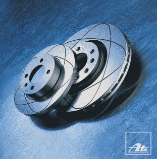

    У тебя PR-код 1ZC, значит система ATE с диаметром тормозного диска 288 мм.
    Бери ATE (24.0325-0105.1), вот такие -

    Откатал уже два комплекта ATE и 1 Zimmermann.
    На Zimmermann колодки ATE скрипели, оригинал (Textar) поскрипывали и диски износились довольно быстро.
    На ATE+ATE (колодки) не скрипит. И ни разу ничего не било.
    И сейчас на таких езжу.
    после нескольких оттормаживаний со 160
    После таких извращений любой диск может повести.

    от этих отверстий пользы так то меньше чем от вреда. Диски намного слабже становятся. Млять, ща спорить все будут. Инфа стопроцентная, дырки в дисках для обычных авто - понты и не более. А вот если вы гонщегг и для вас важнее малейшее прибавление хар-к к авто нежели практичность, то конечно с дырками самое то

    Да вот ХЗ не знаю я думаю надо брать то что лучше охлаждается т.е с отверстиями
    Это уже совсем другой ценник
