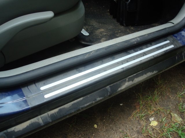

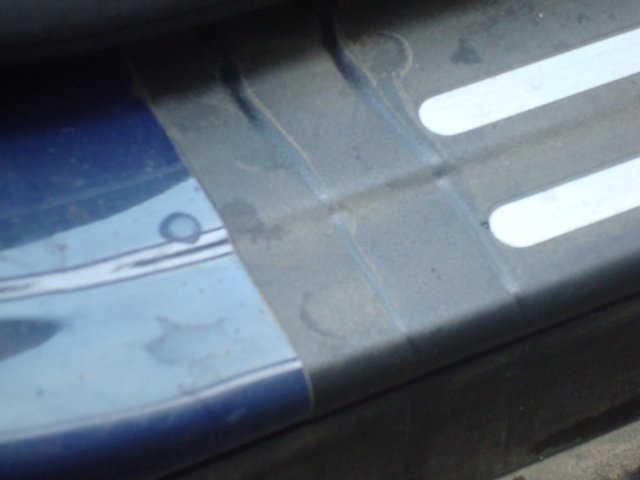

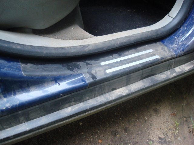

    Цитата Сообщение от Алексей 85 Посмотреть сообщение
    Блин не могу их в пространстве сориентировать.......Помажу пока мовилем под накладками и в скрытых полостях. фото нужны!!
