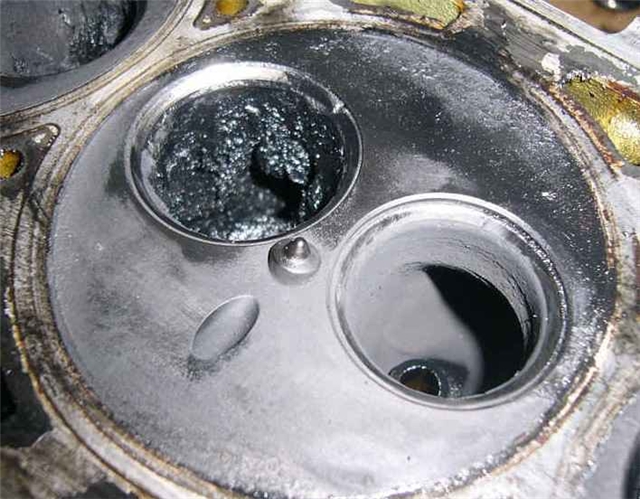

    Цитата Сообщение от Ляксей Посмотреть сообщение
    Они там не забиваются что ли сажей????
    Практически нет. Сколько ни видел дизельных катализаторов, все чистенькие, в смысле, не забитые.
    А по поводу впуска, то да, забивает его конкретно... Я даже склонен думать, что именно из-за ЕГР на наших моторах и прогорают седла (подбивает клапана гумусом - сажа+масло). И это все от высокого содержания серы в нашей соляре.
    Вот фото ГБЦ (моей), впуск в отличии от выпуска забит напрочь, во всех горшках.

    Цитата Сообщение от jzl Посмотреть сообщение
    Валера, внеси ясность про ЕГР.
    Жень, а чего ты хочешь про него узнать?
    Если теорию, то можешь здесь взять, почитать.
    Ты глушил у себя? Какие могут быть последствия езды с заглушенным ЕГР?
    Ты глушил у себя?
    Да. Сначала программно "придушивал", а затем и вовсе заглушил.
    Сразу после ремонта головки.
    Да никаких, кроме того, что х.з. какой EURO получится...
    Были высказывания, что мол повышается температура сгорания, что приведет к прогару поршней, но ИМХО, бред, т.к. система работает только на х.х. и малых оборотах.
    Так что, кроме вреда экологии (-) и чистого впуска (+) ничего не получишь.
    заморочиться чтоли?
    Да глуши и не морочься...
    А ошибку как убрал? Адаптировал?

    Валера, а ещё скажи, у тебя кат выбит? Сколько проехал с заглушенным ЕГР?
