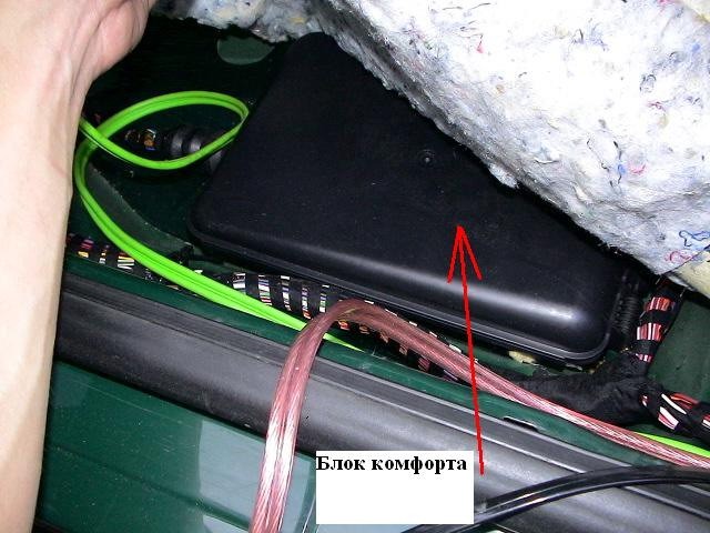

Надо проверить скрутки жгутов, которые идут в блок комфорта.
Их там, скруток, по-моему, 3 штуки.
Особенно проверить скрутку красно-синих проводов.
Сгнивают они и начинаются вот такие чудеса.

Не сочти за труд подскажи где эти скрутки искать. Не лазал еще в БК хотя многоо нем слышал.

- отодвигаешь водительское сиденье назад до упора.
- снимаешь накладку в районе ручки открывания капота и площадки под левую ногу (там один саморез под круглой заглушкой)
- снимаешь пластиковую накладку порога (просто тянешь вверх, она на металлических клипсах, но без фанатизма)
- поднимаешь ковер и видишь пластиковый бокс, к которому подходит туева хуча проводов.
Вот в этих проводах находишь заводские скрутки и проверяешь.

Вот тут доходчиво- отодвигаешь водительское сиденье назад до упора.
- снимаешь пластиковую накладку порога (просто тянешь вверх, она на металлических клипсах, но без фанатизма )
Вот в этих проводах находишь заводские скрутки и проверяешь.Еще вопрос. На что смотреть? Чисто визуално или с мультиметром, прозвонкой?

Просто подергаешь скрутки. Если отгнили, то развалятся на две части.Да и визуально увидишь, безо всяких мультиметров.

С проводкой-понял.Если отгнили перепаять, так? Кстати такое мне уже кто то советовал сделать
