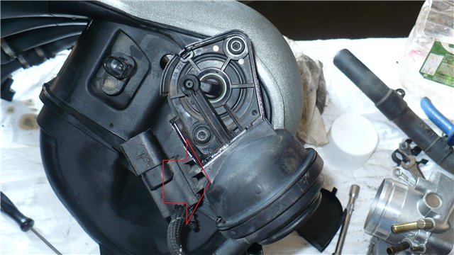

    Всем спасибо !Только что разбирал, все шланги целые. Это наверное такой звук от дрос. заслонки когда она открывается. Есть ещё вопрос. Снял заодно дрос. заслонку,был нагар внутри, я всё почистил,помыл,стала как новая,но я увидел что она закрыта не до конца, с каждой стороны гдето по полмиллиметра щелочки у меня вопрос это нормально. Когда придавливаешь пальцем закрывается ,отпускаеш отходит назад. Я её и к клеме подсоединял тоже самое.

    Цитата Сообщение от bobz Посмотреть сообщение
    дырка в мембране привода изменения геометрии впускного коллектора
    Где находиться?

    Цитата Сообщение от antonylen Посмотреть сообщение
    Где находиться?
    на впускном коллекторе спереди по ходу машины
