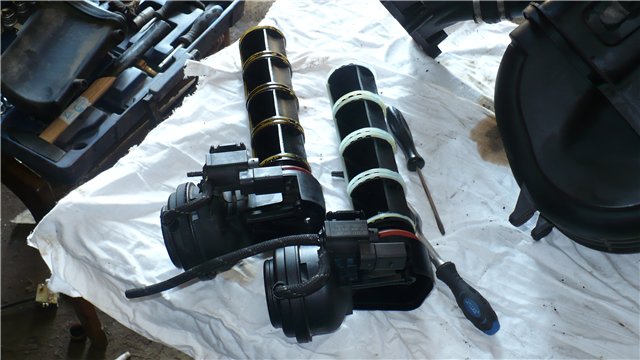

Вот эта тяга должна ходить в принципе. И лучше всего без заеданий... Здесь может быть два гемора: либо тяга обламывается, либо мембрана внутри дырявится...Другие варианты редки, практически не встречаются. Ну по крайней мере на сколько мне известно.
В случае обрыва тяги варианты по восстановлению есть ( все зависит от твоей фантазии и желания), вот если мембрана....
Продается она только в сборе, как на фото...
А разве на AHL нет флейты? Я чет думал, что есть...
Где смотреть я точно сам не знаю, мне запускал тест исполнителей один из клубней с ноутом... Кто пользуется ВагКомом самостоятельно, знают как это делается...
Из личного опыта: в эксплуатации с февраля 2009 г. Пробег сейчас 217000... Последние 65000 мои. Заменена помпа (менял сам без разбора морды), флейта, две катушки (умерли с интервалом в неделю, купил две про запас, лежат) и всякие трубочки-патрубки симтемы ВКГ. РАсход масла сейчас около 180-200 г/1000 км...
