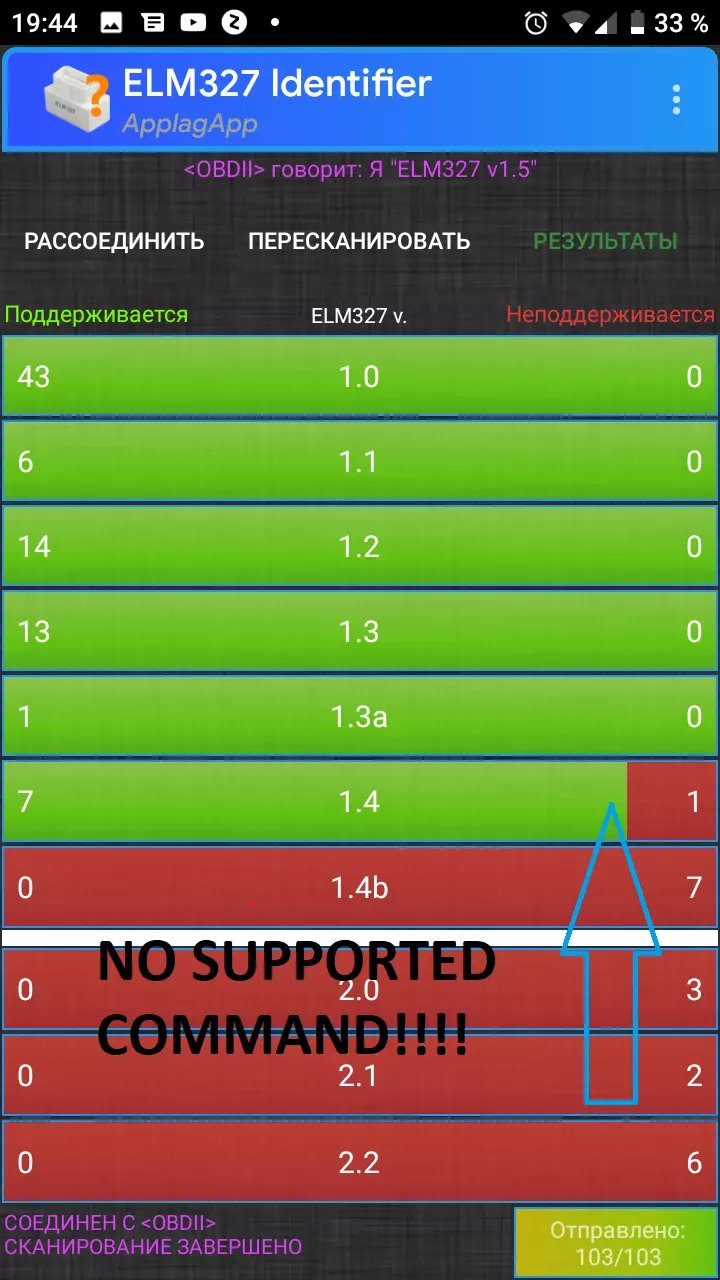

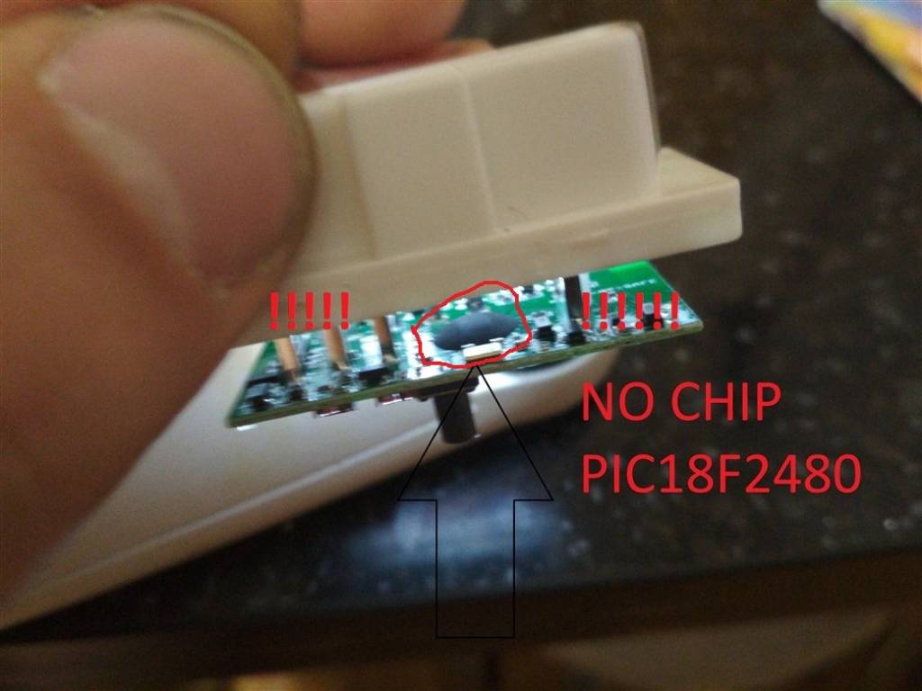

    Я еще раз попробовал с помощью ELM 327 с 1.5 версией. Ну не видит он наш ЭБУ, пишет, что связь OBD c ЭБУ не устанавливается. Кстати, кому интересно. После замены катализатора на пламегаситель с обманкой периодически выскакивает чек. Диагностика шнурком показывает, что смесь слишком богата, и по 33 группе ( 1-й лямбда ) тоже самое минус 16% , т.е. переобогащенная смесь. Сам лямбда работает, проверил на старение. Наверное буду перепрошивать. Но вот что пишет спец про НАШИ ЭБУ Симос. "Цитата Сообщение от kalex
    Что касается автомибилей обсуждаемых на этом сайте, перепрошивка доступна для ВСЕХ за исключением двух типов моторов на блоках Симос. И то это только потому, что их немного и спрос на такую услугу невелик. А так бы давно сделали наработки." Будем искать.Название: ееIMG_20190210_232147.jpg

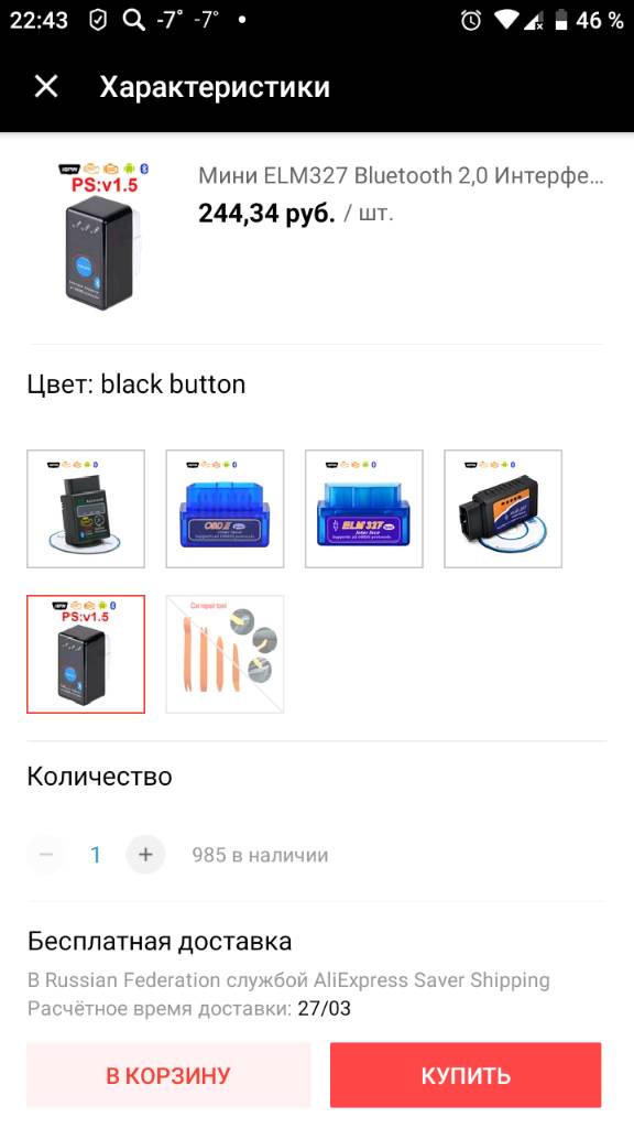

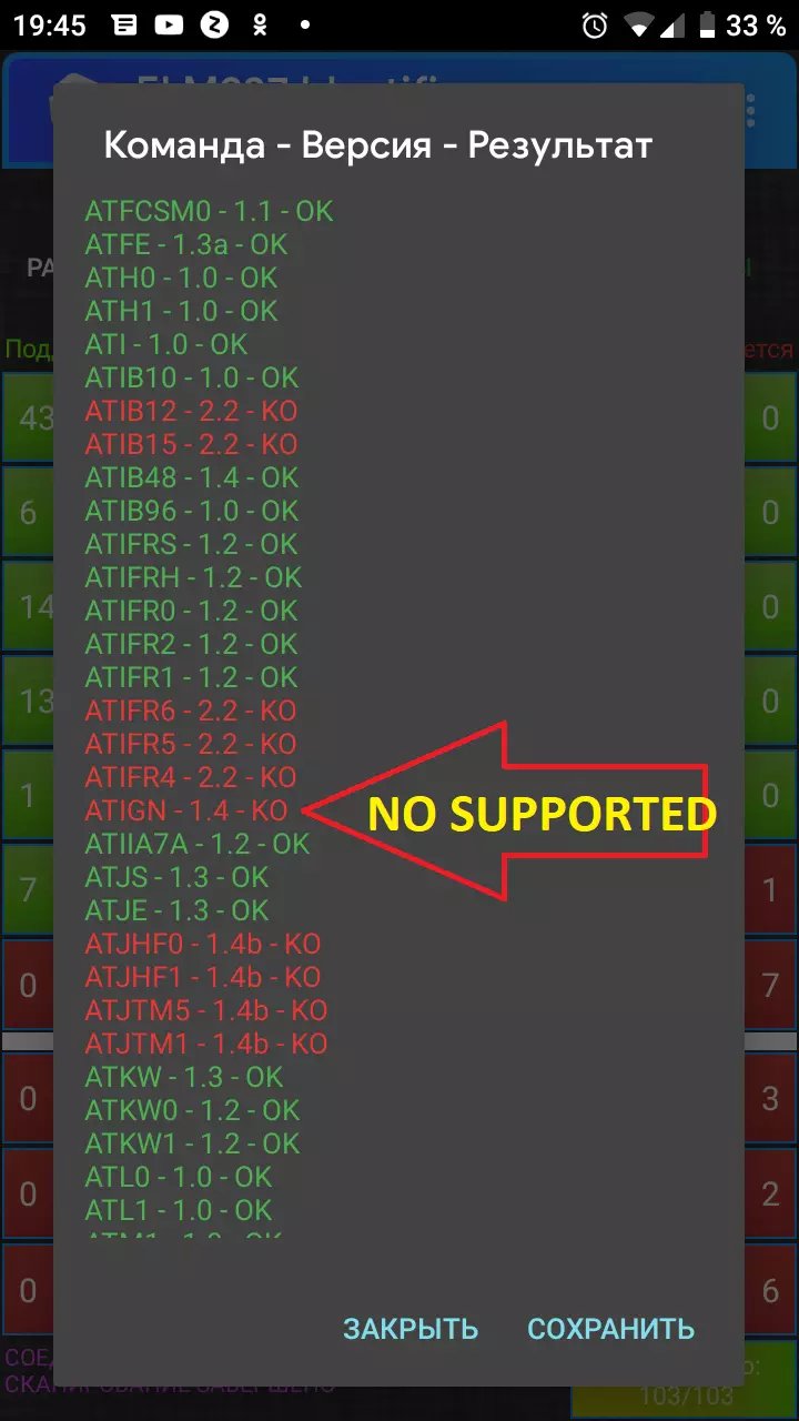

    Ildar Z,2byteMan,адаптер пришол , подключается к машине на ура ,проблем нет ,ну кроме одной ,собран на неизвестном контроллере капельке ,и не поддерживает одну комманду по тесту ,не калибруются вольтаж в терминале и т.п ненужные пользователям плюшки
    Фото мои открывал спор )
    75,34 руб. 11%СКИДКА | Мини ELM327 Bluetooth 2,0 Интерфейс V2.1 OBD2 OBD 2 Авто диагностический инструмент ELM 327 работает на Android Крутящий момент/PC v 2,1 BT адаптер
    https://s.click.aliexpress.com/e/bgyCo7tY
    Passat b5+ azm 2.0, механика, 2001 год VIN: WVWZZZ3BZ1E079447
    Служит моей семье верой и правдой с апреля 2017 г.

    Softik, "Мини ELM327 Bluetooth 2,0 Интерфейс V2.1" А зачем версию 2.1 , а не 1.5? Пламегаситель Mg-race штатный, вроде все довольны, кто ставил. Просто сняли кат и прикрутили, не надо варить. Покупал дешевле, чем на фото. Еще раз пробовал подключиться ELM327, телефон с ним подключается, обозначает версию 1.5, а ЭБУ (Симосс точно определен шнурком) этот ELM327 не видит, другие машины видит. А программ для ELM327 полно.[ATTACH]205019 Название: IMG_20190211_174639.jpg

    Ildar Z, там у продавца много их,а надо взять черненькую v 1.5

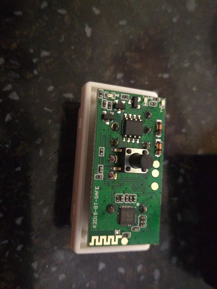

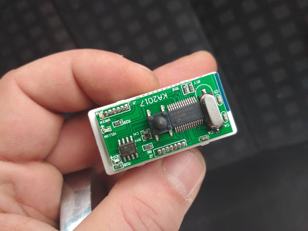

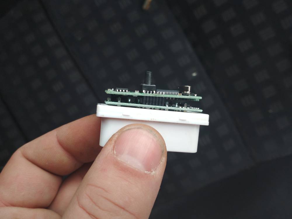

    Первые 2 фото это дешовая по изготовлению elmка на одной плате которая мне пришла ,остальные 2 фото это более качественно собранная elmка брата которая состоит из 3 плат (маленькую модуль блядуза не видно на фото)
    Обе читают моё авто 2001 г.
    Отправлено с моего Redmi 4X через Tapatalk
  17. #7377
