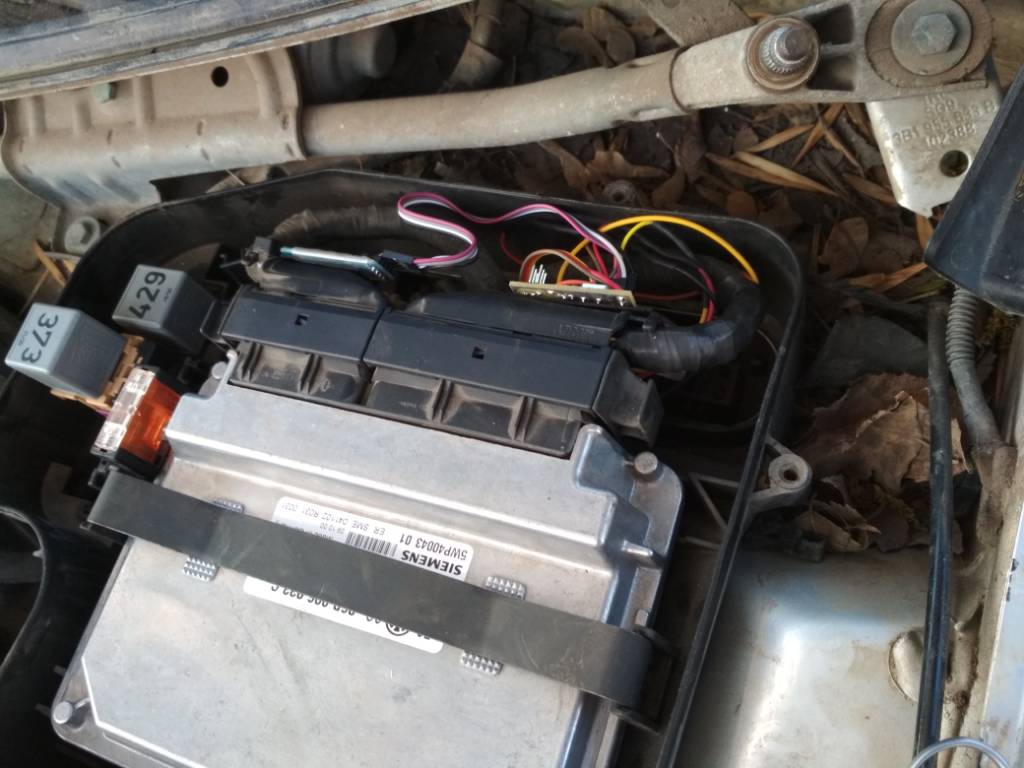

Если стоит 0.43 на опорке и показания не меняются элемент зонда в обрыве и сигланов нет ,а чтоб не ругался ЭБУД на обрыв подогрева установлен резистор.
Есть ли там катализатор или нет это разбор покажет,я бы посоветовал вырезать катализатор вварив в эту бочку пламегаситель дав двигателю дышать полной грудью ,и установить электронный эмулятор каталитического нейтрализатора ,эмулирующий полностью работу катализатора на всех режимах работы двигателя, и этим самым избавиться от всех ошибок по топливно воздушной смеси переключив эбуд на более экономичную программу впрыска топлива ,немци очень заточены под экологию.

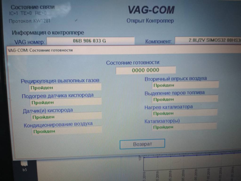

| Получено: 27 Отправлено: 68 |
Конечно ,у меня такая приблуда стоит и даже вагкомом тест второй лямды проходит ,а суть эмулятора в том ,что он берет сигнал первого зонда,меняет амплитуду сигнала по заложенным в ней калибровкам имитируя показания как после очистки выхлопа катализатором и отправляет сигнал в мозг .
Мозг по этим данным видит что в авто установлен катализатор и работает как с завода)))
Эмулятор этот создал один очень умный радиоинженер в возрасте,и первый экземпляр он калибровал данные в прошивке на своем личном авто
Зачем шить машину под евро 2 ,если можно удалить катализатор научным методом !)))

| Получено: 0 Отправлено: 1 |
А где же можно приобрести такой эмулятор? Боюсь у нас в городе таких мастеров не найти. В какую цену эта установка выходит в целом?Отправлено с моего Redmi 4X через TapatalkКонечно ,у меня такая приблуда стоит и даже вагкомом тест второй лямды проходит ,а суть эмулятора в том ,что он берет сигнал первого зонда,меняет амплитуду сигнала по заложенным в ней калибровкам имитируя показания как после очистки выхлопа катализатором и отправляет сигнал в мозг .

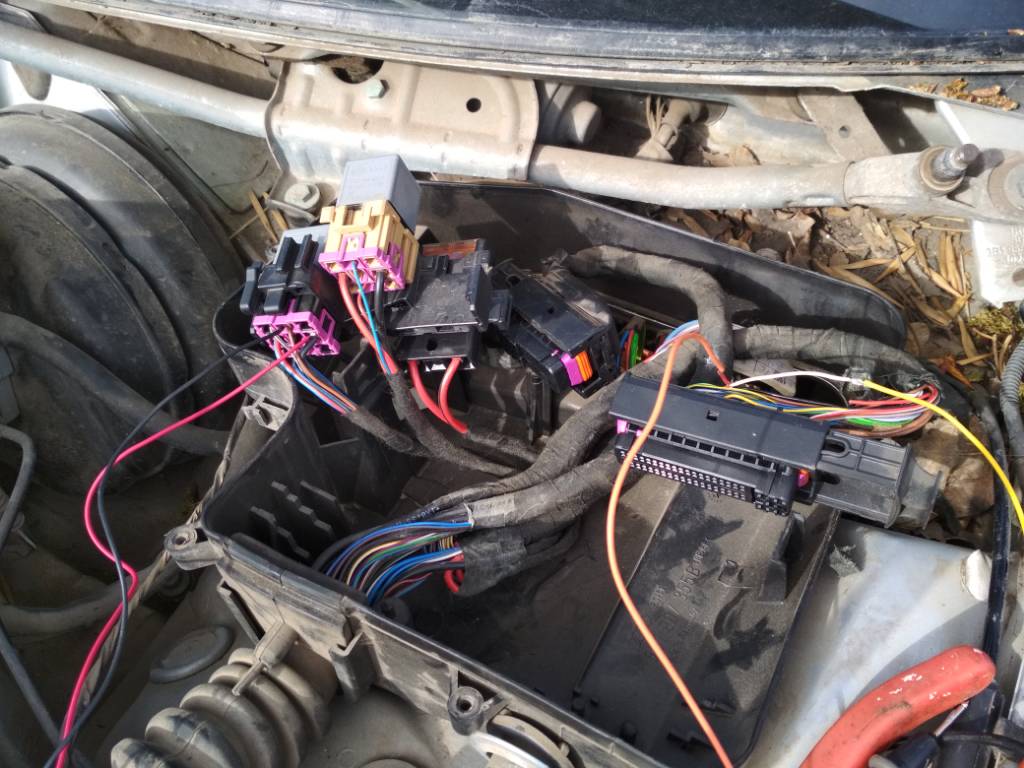

А инструкция как это все дело подключить имеется?Можно приобрести через меня 2р + доставка
Вайбер / ватсап +79277444664
ВК
https://vk.com/serega.kravchenko
Установка в мой авто на фото ниже,в коробке с эбуд
