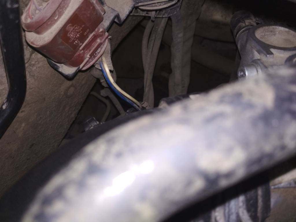

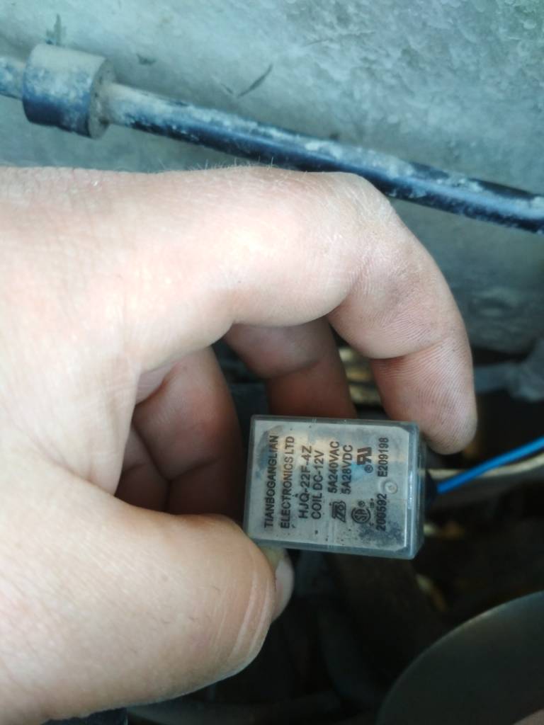

    Pointer Аватар для Стас3310
    14.11.2016
    Нижний Новгород
    Что это? А пугает то что оно припаяно к дальнему датчику кислорода
    Отправлено с моего Redmi 4X через Tapatalk
  9. #7249
    Golf Аватар для 2byteMan
    24.11.2017
    Павлодар, Республика Казахстан
    793
    Получено: 79
    Отправлено: 146
    Стас3310, Хммм, по описание похоже на РЕЛЕ, может при помощи него как-то хотели обманку заколхозить?
    Passat B5+, 2003, 2.0 AZM евро-2, МКПП EZG, VIN: WVWZZZ3BZ4P042474
  10. #7250
    14.11.2016
    Нижний Новгород
    Вообще не в курсе что там химичили с ним но задаётся мне оно и есть виновником моих бед

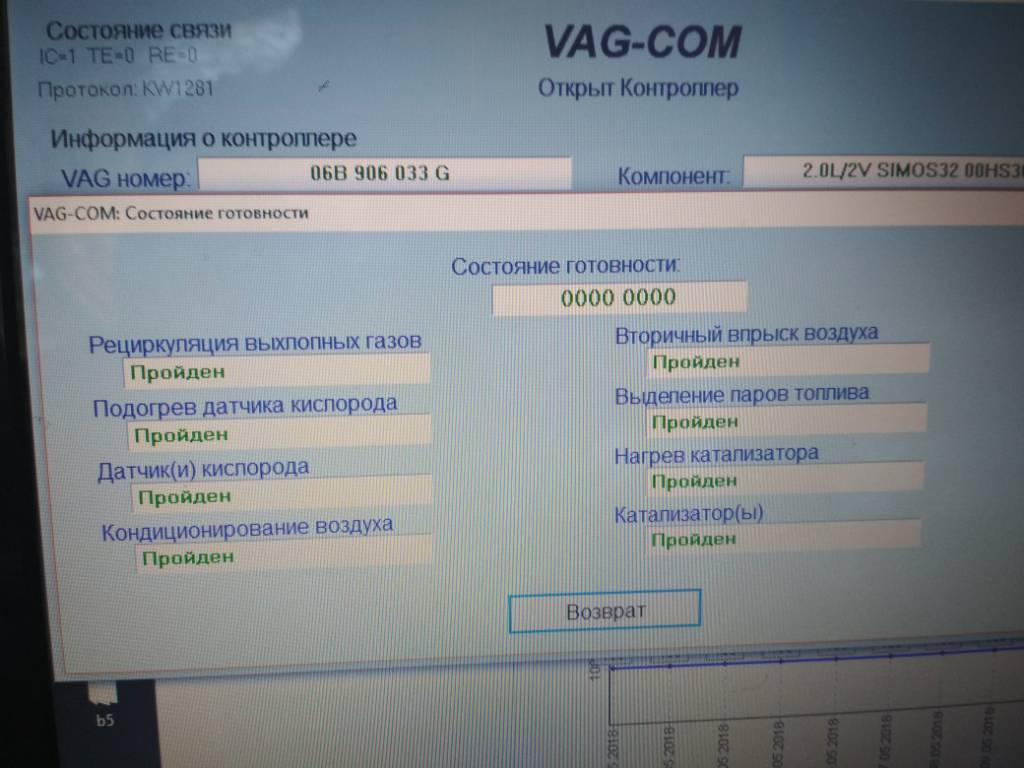

  15. #7255
    14.11.2016
    Нижний Новгород
    Как-то так(фото) где показания взять?
    Небольшая история: сегодня был у очередного мастера, после чего у меня пропали последние надежды так как говорят что он по немцам спец. ( все объяснил и обрисовал ему на что он посмотрел на двигатель и кузов... в общем история длинная но вывод тот-же - двигатель работает хорошо, показания в норме а на кузов почему передаёт вибрацию НЕ ЗНАЮ, типо запчасти сейчас хреновые (на подушки указал) . Спросил у него за деталь эту, которая висит из соединения датчика на что он ответил обманка какая-то но ничего страшного двигатель ведь работает хорошо!)

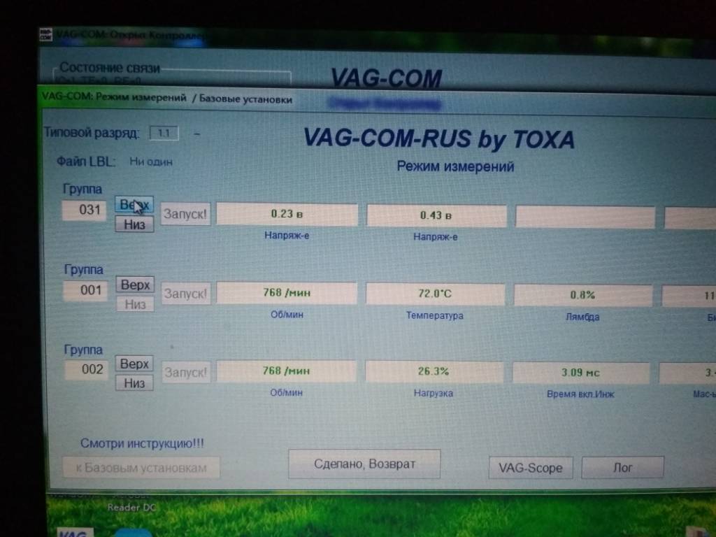

    30 что ли группа! Там вольтаж прыгают первого зонда и второго! У тебя катализатор не проходит готовность ,а с ним и ошибка по кислородникам соответственно ,я вообще не знаю как она у тебя топливо не жрет ведрами ,у меня жрала дай боже меньше 15 на 100 не ела ...
    Ну блин вибрация понятие относительное,а есть сравнить машина с таким же двигателем ???
    У нас движок тракторный 8 клоп что есть то есть ,я может внимание не обращаю может и у меня вибрация ,но мне кажется у тестя 1.8 Т тише намного в салоне в плане вибрации.

  17. #7257
    14.11.2016
    Нижний Новгород
    Вот сфотал какой там провод к какому идёт я не понял (синий и белый)
  18. #7258
    14.11.2016
    Нижний Новгород
    В 31 группе в первом окошке колеблется от 0.08 до 0.8 примерно, во втором около 0.4 держится стабильние
  19. #7259
    Polo Аватар для Softik
    10.07.2017
    Россия Самарская обл. г. Отрадный
    303
    Получено: 27
    Отправлено: 68
    Стас3310 , я понимаю самого второго зонда нет ,и прикручена какая то херня на 2 контакта и 2 в воздухе?
    видимо эта херня что то вроде резистора или резистор в ее корпусе,с сопротивлением ,и в нее подключен подогрев зонда это 2-3 контакт, сигнальный первый красный от эбуд и 4 масса висят в воздухе ,что говорит об опорном напряжение стоящем на месте 0.43
    Тюннинг по русски
    Passat b5+ azm 2.0, механика, 2001 год VIN: WVWZZZ3BZ1E079447
    Служит моей семье верой и правдой с апреля 2017 г.
  20. #7260
    14.11.2016
    Нижний Новгород
    Зонд второй есть, эта херня прикручина параллельно ему. Выходит кат скорее мёртв чем жив? Или это зонд только вышел из строя? Кто что посоветует?
    Тюннинг по русски
