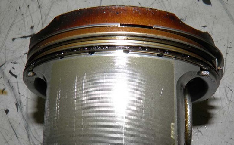

    Минск
    12
    VW Passat B5 2.0 бензин 85 кВт /115 лс AZM 138000 км 2005 гв. Первый и единственный владелец. Масложор с нулевого пробега. На дилере сказали, что все ОК. до 1л/1000 в допуске.Сейчас примерно на 10 000/ 3,8+2.5 на долив. Обслуживание на оф. дил + только WAG запчасти. Не экономил. Пробег смешной.
    Симптомы. С лета 2015 раз в пол года (май/ ноябрь) засер 3 цилиндра. Замена свечи все решалось. Через год появилась вибрация ДВС. Ошибок нет. Электрику всю проверил. Менялись и свечи и провода, проверялась катушка (хотя катушка проверялась на глазок, по наличию искры).
    Диагностика на Атлант-М . Вывод ремонт ДВС.
    Нужен совет:
    1. Думаю попробовать раскоксовку двигателя . Мастер сказал маловероятно, что поможет. Может у кого другое мнение.
    2. Может быть это не причина, а следствие другой неисправности. Датчики коленвала, расходомера и тд ... Что проверить менее дорогостоящее по работе, перед тем как лезть в ДВС.
    3. Может кто спецов толковых подскажет и по диагностике и по ремонту ДВС. Если уж придется лезть в мотор.
    Буду благодарен за любую информацию

    При таком разбросе по горшкам,раскоксовка нужна однозначно.
    Проверь воздуховод, идущий от воздушного фильтра к дросселю. Если он и заслонка в говнище, то поймёшь, что масло гонит в цилиндры.
    Разбирать дрыгун это последнее дело.

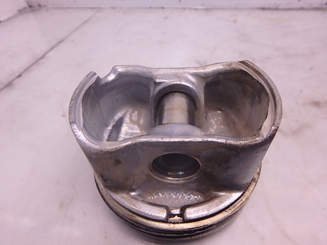

    В проточках поршней под маслосъемное кольцо нет отверстий для слива масла, поэтому отсутсятвует проток масла, что влечет к жесткому коксу. Отсюда и масложор и падение компрессии. Новая поршневая с доработкой должна помочь. Заодно и голову проверить и отремонтировать.
    РАСКОКСОВКА НЕ ПОМОЖЕТ. не трать деньги.
    Больной поршень
    Здоровый поршень

  16. #7156
    Polo Аватар для djighit
    25.05.2010
    Кишинёв
    260
    Получено: 21
    При пробеге в 138000, делать капиталку дрыгуна это жесть!
    Начинать надо с малого - разобрать всё по запчастям ещё успеет.

  17. #7157
    Phaeton Аватар для Igor P
    09.03.2013
    Псков
    4,886
    Получено: 476
    Отправлено: 60
    Надо было разобрать еще новый пока был, сейчас бы ездил без проблем
    Да ты смеешься. Ваши два литра всегда жрали и будут жрать масло, убивая сами себя. А ты предлогаешь вбухать кучу бабла на всякие мелочи, потом понять что все напрасно и разобрать? Там мотор вынимается и разбирается до болта за 5 часов.
    B5+ 2002г 2,0T AWZM 5МКПП EEN
  18. #7158
    25.05.2010
    Кишинёв
    260
    Получено: 21
    AlfaNik пишет, что расход масла 2.5 литра на 10000, то есть 250 грамм на тысячу. Это отличный показатель для двухлитрового движка. Если раскоксует, купив за 10 баксов Лавр, то расход может ещё уменьшится.
    Неужели ради экономии 100-150 грамм масла на тысячу надо разбирать мотор? Поршневая 500 баксов, плюс прокладка, шлифовка головки, маслосьёмные сальники, плюс мелочи, плюс работа и того выйдет под штуку.
    Ради чело попадать на такие бабки?
    Пассат 2003 год, ALT 2.0 механика, цвет - шторм-беж металлик.
  19. #7159
    09.03.2013
    Псков
    4,886
    Получено: 476
    Отправлено: 60
    Исправный мотор должен брать до 500гр на 10000км все что больше это неисправный мотор. А дышать выхлопом с горевшем маслом мне как то не хочется, когда едишь за каким то ведром. Нет денег на ремонт авто ходи пешком или на велосипеде крути педали.
    Почему у меня стоит низ от AZM а расхода масла нет совсем?
