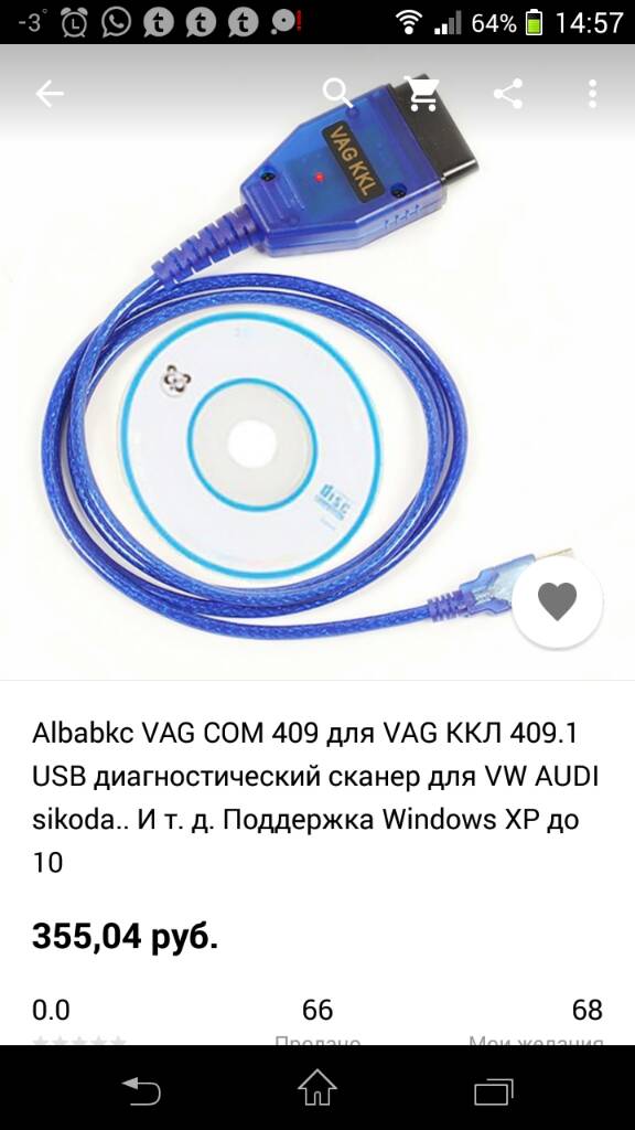

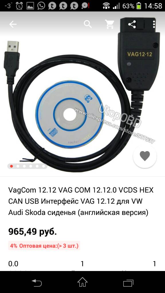

    OFA+, для начальной диагностики заказывай VAG COM 409.1. Стоит около пяти(!!!) баксов.
    Если увлечёт диагностика, то тогда можешь засматриваться и на более стоящие игрушки, правда и по цене повыше.
    Вот, для примера:
    https://ru.aliexpress.com/item/ALBAB...7-dddf99a758d5

    Я такой вроде за 180 руб заказывал.
