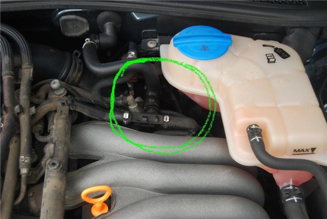

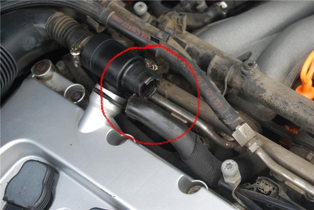

    Здарова 2-х литровые)))
    читал я темку и радовался, что у меня все зашибись с маслом, пока не заорелась масленка(((
    долил грамм 200, пока не снижается.
    Но напрягло другое, снял крышку пластиковую с движка и ужаснулся, один патрубок просто отломлен из из него еле еле дымок выходит.
    Как я понял это и есть злосчастная трубка ВКГ((((
    Подскажите как лучше поступить, кто чистил и менял? я так понимаю оригинал лучше не ставить, так как будет тоже самое.
    Также увидел слегка замасляный другой патрубок. Просвятите за что он отвечает?
    Да, и еще, нужно ли ставить новый клапан ВКГ или старый можно просто промыть.
    Не подскажите что это за патрубок, который оказался слегка в масле?

    KonVinsen, ничего страшного, это как кариес- лечится......если не запускать. Обломленная трубка- та самая ВКГ, может быть и покупать новую бессмысленно- просто соединить старую при помощи дополнительного резинового переходника и хомутов, я такое видел. Причем соединить обованные патрубки надо СРОЧНО, воздух попадает в ДВС мимо фильтра!!!!! Изолента- не вариант, но как аварийное средство пойдет, ненадолго. По поводу последнего фото- мелковат снимок интересующего места- возможно просто патрубок не до конца натянут и из под него подтравливает.
    Это не вариант! Радоваться надо глядя на щуп с периодичностью 1000-2000 км. Убедившись, что действительно всё гут- можно реже.

    KonVinsen, насчет последнего патрубка в масле, треугольничек как я понимаю этот и есть ЭЖЕКЦИОННЫЙ насос. У себя я его так и не нашел, у меня стоит электровакуумник для тормозов. Так что лучше снять эжекционник посмотреть и если что - поменять(на форуме мало кто моет все меняют) Да и движок АЗМ у меня трубка расположена иначе. Вчера при осмотре и изучении вытащеной старой трубки было выявлено что она треснута была еще и в самом начале где вставляется в двигатель Так что у меня вариантом было только замена. Гофрированную часть посмотри, если треснута - я бы поменял, а нет - соедини как получится то что отломилось и катай себе с удовольствием. У меня гофрированная часть была полностью отломана и держалась просто приткнувшись друг к другу. Насчет клапана ВКГ... у себя я его поменял и перевернул резиновую шайбочку потому что у меня клапан не держал и резинку от масла и отложений покоробило и она не прилегала к корпусу, перевернул и все заработало.
    KonVinsen, да это эжекционник, если что - читай с конца 36 страницы форума, я там ссылки выкладывал на систему (азм правда) но на второй ссылке на 37 странице указано все точно и четко, как раз уходит в вакуумник тормозов, так что если он у тебя в масле, то он скорее всего треснул. Тормоза радуют? не дубовые?
    на тормоза не жалуюсь, педаль вполне информативная.
    Эжекционник я так понимаю это пластиковый "тройник"? так он у меня сухой
    Сырой патрубок, который уходит к бачку с тормозухой, тот который кривой на фотке (плохо видно сырое место, так как в тени оказалось)

    KonVinsen, купи маслостоикий шланг подходящего размера и хомуты. Так как сейчас ездить нельзя. Зеленым кружком обведен ЭН. В бочонке от которого оторвало шланг, есть мембрана, которая пропускает воздух во впуск, а из него нет. Если мембрана убита бачок под замену (500 руб.)
    я пока все намертво обмотал изолентой, ну и без особой нужды не езжу.
    бачок я так понимаю ты имеешь ввиду клапан (про он везде обзывается как клапан))).
    И еще кстати не могу никак понять как этот патрубок крепится к клапану, так как хомута не видно и что он был там тоже.
    Также на схеме, верхний патрубок ВКГ идет с каким-то расширительным бачком внизу.
    Я вот думаю, может лучше просто оригинал поставить...
    Нет ли у кого фото кто как сделал с использованием других патрубков?
    Да...и всем большое спасибо за советы и ответы!

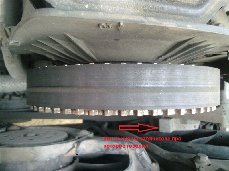

    Student, здравствуй!!! Расскажи поподробнее как ты менял нижнюю трубку ВКГ? Я себе тоже заменил ее (на старом гофра просто порвалась на две части), но есть нюанс: не смог поставить нижний фиксатор, потому как он у меня упал куда-то за нижнюю опору двигателя....работал с большим гемором, потому как гену снять не получилось (не смог отжать ролик-натяжитель, это, кстати отдельный вопрос: как это сделать не разбирая морды???). Вот теперь думаю не вылетит ли у меня эта трубка снизу из-за отсутсвия фиксатора?
    Кстати, старый патрубок внутри весь загажен маслом с песком, но вроде пробок в нем не было
    Да хомутов там нет, но самому надо поставить с обоих сторон. А груша (14) под входным коллектором, это часть шланга конец которого у тебя отломан.
    Его гемморно ставить, входной коллектор придеться откидывать, да и цена у него...

    Andrew_82, вылететь она у тебя не вылетит, но через то место будет подсос воздуха, ибо не прижимается нормально трубка к двигателю. А делал я так: снял впуск и ДЗ, причем снимал только воздушные шланги, а те которые с ОЖ оставил как есть и аккуратно отвел ДЗ в сторону. В образовавшееся отверстие пролез рукой и демонтировал старую и смонтировал новую трубку. Нижний фиксатор вставить не так уж и просто оказалось. Пришлось сделать так: в гараже нашлась полоса пристрелочная (полоска железа толщиной где-то милиметр и шириной сантиметр-два) Так вот эту полосу согнули полукругом с отцом и я опять же просунув руку наставлял на патрубок а отец давил на него сверху (не на сам патрубок, а на то, за что фиксатор держит трубочку, ну посмотрев на старую прикинешь и поймешь как что). Просунуть получилось полосу между витками флейты. Так прижав очень плотно патрубок получилось вставить фиксатор нижний. Ну а раз снял ДЗ, то и помыл ее очистителем карбюраторов, подставив небольшую миску для слива грязи под ДЗ (тоже отец помогал держал) При промывке ДЗ не пришлось механически менять положение, просто побрызгал и кисточкой потер аккуратно, все смылось. При проверке на адаптацию была надпись адаптация в норме. Спасибо отцу за неоценимую помощь при выполнении ремонтных работ!
    а отжать ролик натяжителя проще простого...там ухо есть рядом с поворотной частью, видел наверное...так вот подбираешь ключ (по моему на 17) одеваешь и отгибаешь как тебе надо, скидываешь ремень. Но гену не так просто снять пока не скинешь виску(так мне объяснял человек который менял ремни все.) . Сам не делал так, решил через ДЗ

    Радость
    Спасибо, Student, за помощь в этом вопросе... вот ДЗ я снять не догадался, т.к. делал все один без какой-либо помощи. Заказал новые фиксаторы (на всякий случай 2 штуки), в следуюшие выходные попорбую поставить все как надо!!! Да, а как потом сделать опрессовку: это можно своими силами или только в сервисе делают?
    А по поводу ролика натяжителя - не получилось у меня отжать его за это "ухо", момент уж очень большой... до выходных попробую смастерить "приблуду" для более удобного отгибания этой фигни... если получится отпишусь (может с фотками)
    Либо я чёто не понимаю, либо проблема с отжимом- там натяжитель просто отгибается- я это делал раздвижным ключём, типа газового...или раздвижного сантехнического. И моментом сильным чесноговоря не пахло...и тянул я точно за ухо, коорое указано на фото у студента- гут!

    Andrew_82, отгибается ключом гаечным рожковым за это самое ухо и момент не мешает, в нужную сторону просто отводи, а опрессовка...поиск тебе в помощь. Ребята делали просто: вставляется топливный фильтр после ДМРВ в патрубок и хомутом зажимается тем же...потом подается примерно 1 атм воздуха в отверстие топ фильтра, например с запаски и слушается что где свистит.

    рожковый ключ на 17

    прошу у всех прощения за ролик-натяжитель... действительно отгибается ключом на 17!!!
    как говорилось в одном мультике: "Поздравляю тебя Шарик - ты БАЛБЕС!!!" (это про меня)

    Andrew_82, зато теперь будешь знать и с уверенностью другим соклубникам советовать данную операцию. Итак подводим итоги: можно менять или ремонтировать нижнюю трубку ВКГ через снятую ДЗ или через снятый генератор (вернее не снятый а отодвинутый в сторону.) Кто еще может предложить варианты?
