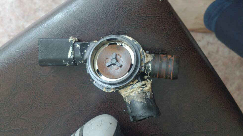

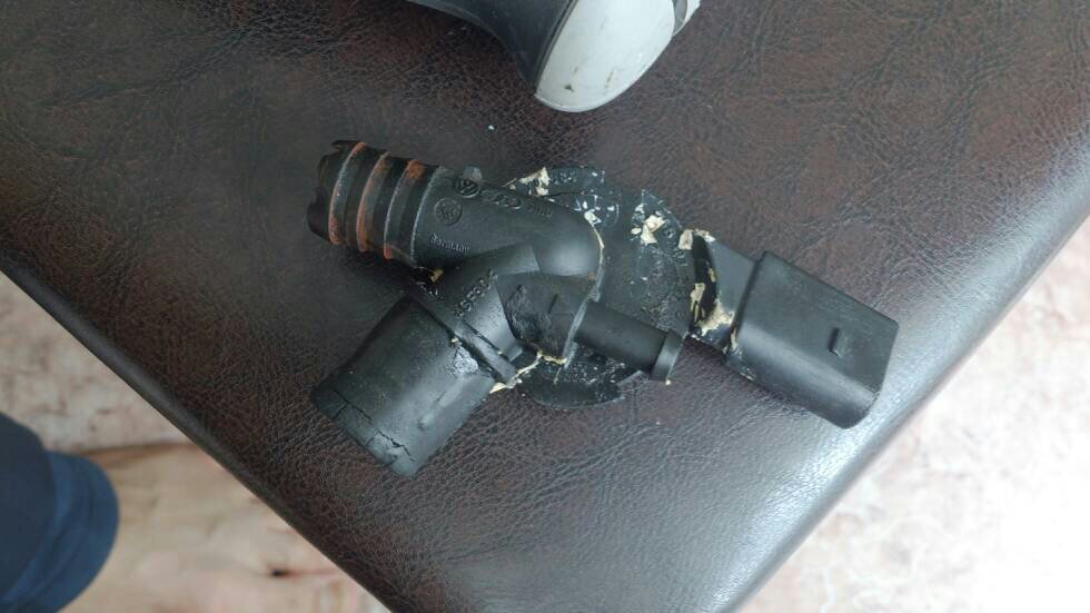

    Заметил, что слетел какой-то шланг (на фото он в руке) возле РДТ(?), а другой его конец надломан (см. фото).
    Подскажите, пожалуйста, что за шланг такой и за что отвечает.
    Интересует еще и потому, что имеют место пропуски зажигания в цилиндрах. Буквально вчера поменял свечи все - пропуски пропали. Сегодня поехал - опять периодически дергает машину при более сильном нажатии на педаль газа. Так может дело в этом шланге...
    На первом фото прямо под концом шланка штуцер. Одень шланг на него. Другой конец шланга обрежь по излому и одень на штуцер. Смотри не сломай.
    Может пропуски и пройдут, если других дырок нет
    Шланг этот одним концом идет на регулятор давления топлива, вторым на дроссель, он не связан с пропусками воспламенения. Твоя проблема в проводе иди катушке, проходили недавно на машине товарища, проблема ушла с заменой катушки.

    ded_491, Ragim, благодарю.
    Для надежности, я так понимаю, стоит стянуть на обоих концах хомутами?
    Конечно. Если будет короткая, силиконовую не покупай. Она вроде твердая, но в подкапотном пространстве нагревается и под вакуумом сжимается.
