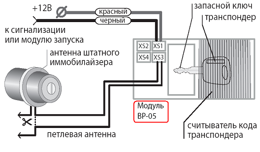

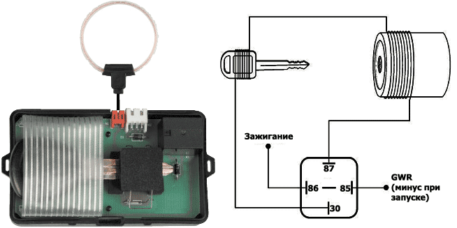

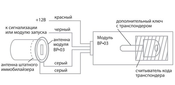

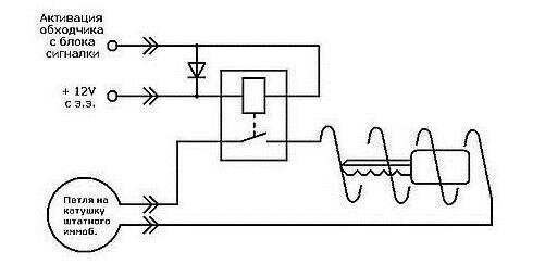

    Смотрю я на эти схемы и ничего не понимаю. В обоих присутствует ключ с танспондером.
  11. #6851
    Phaeton Аватар для Ragim
    05.02.2012
    Когалым
    3,098
    Получено: 355
    Отправлено: 351
    А так?
    1 варивнт
    2 вариант
    Транспондер из ключа не вынимается. Ключ с транспондером упаковывается в обходчик, обходчик прячется в салоне автомобиля

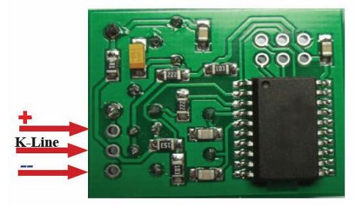

    Довелось копаться в А4 с сигналкой с автозапуском, так там блока иммо не было вообще. В недрах торпеды была аккуратно вплетена в жгут платка эмулятора вроде такой.
    Если мой склероз не ошибается, отдельный блок ИММО применялся на ранней стадии развития такой технологии защиты от угона. Потом ИММО интегрировали в приборку. Или я что перепутал????
    Еще я не понимаю, что эта платка может сделать по К-линии диагностики в плане функций ИММО.
    [OFFTOPIC]
    Модуль StarLine F1 предназначен для автоматического временного отключения штатного иммобилайзера при дистанционном запуске двигателя. Штатным иммобилайзером оснащаются большинство современных автомобилей. В штатный ключ зажигания автомобиля встроен транспондер, код которого опрашивается при пуске двигателя ключом. При дистанционном или автоматическом запуске двигателя эта система не позволяет запустить двигатель.
    В процессе программирования модуль StarLine F1 автоматически распознает модель автомобиля, на котором он установлен и, после первого запуска штатным ключом, проходит процедуру «обучения». В случае успешного завершения «обучения» модуль StarLine F1 запоминает уникальный код штатного транспондера. При дистанционном или автоматическом запуске двигателя StarLine F1 генерирует передачу данного кода в цифровую шину штатного иммобилайзера. Иммобилайзер распознает код и разрешает выполнение запуска.
    Для дальнейшей работы модуля StarLine F1 запасной ключ с транспондером не требуется.
    [/OFFTOPIC]
    Кстати, угонщики тоже используют такую штуку, для разблокирования штатного иммо
