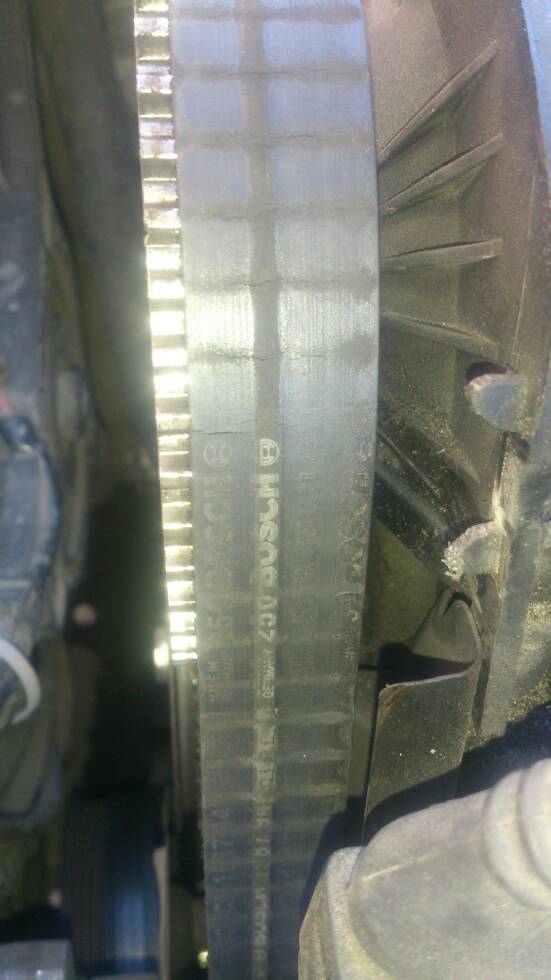

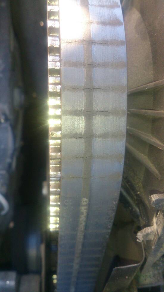

Что -то моча в голову ударилаи решил глянуть на состояние ремня грм.
Ремень (bosch) менялся совместно с натяжным роликом и помпой (фирмы не помню) в январе в 2014 года при пробеге 196ккм, на сегодняшний день пробег 229ккм. М-да... Всего лишь 30ку отходил.
Подозрения у меня и по помпе, шестерня "восмерит". Это нормально?
