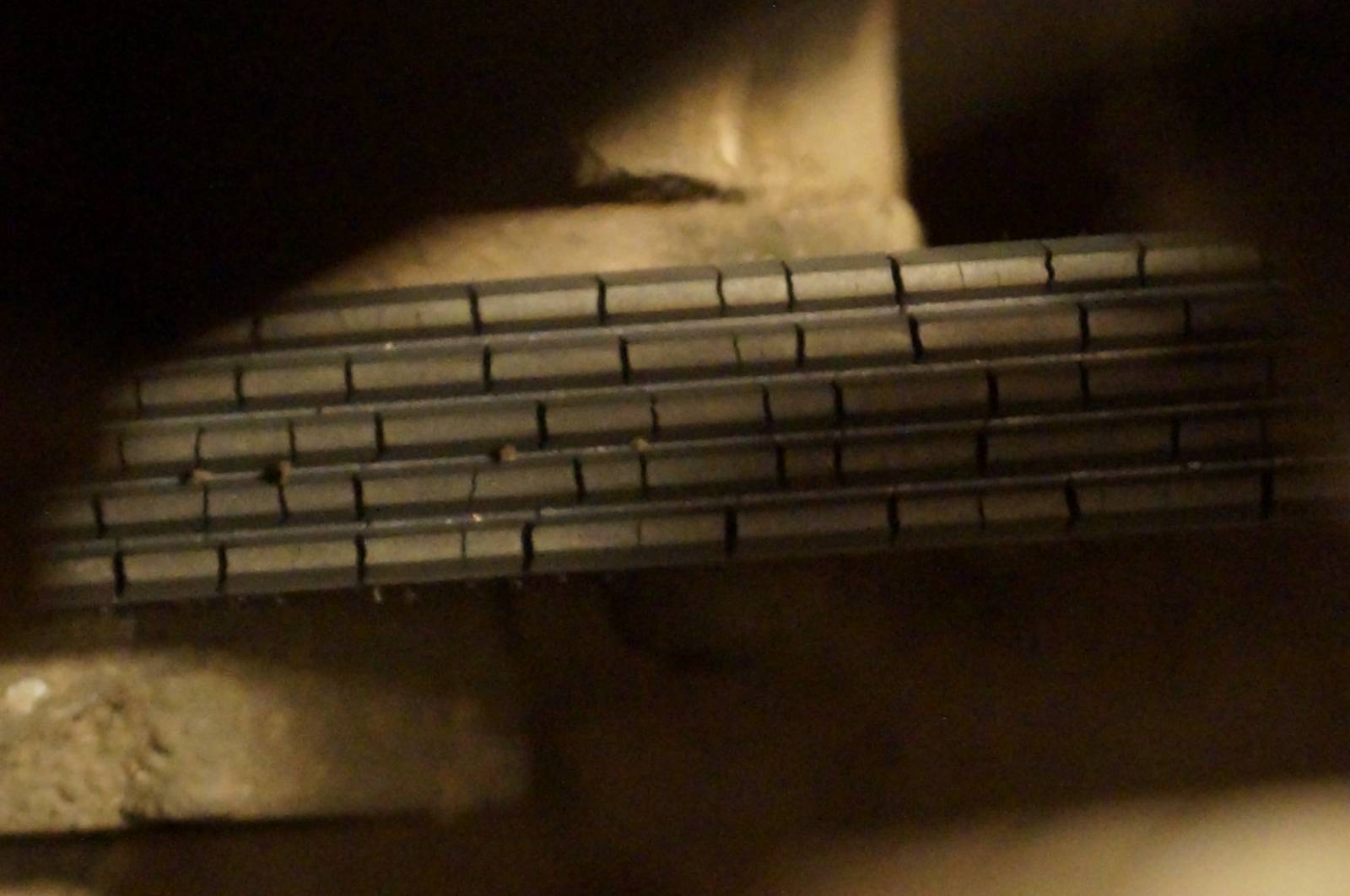

Да, мужики износ ремня который на вискомуфте и генераторе какой допускается? Он с внутренней стороны немного полопался...

Ну, вообще он как бы не допускается. Трещина на ремне - показатель к его замене. Он не дорогой, замени и забудь. И кондейный заодно.

Номерочек есть?
И что правда настолько все запущено, что надо снимать бампер, сдвигать морду и т.д. как в книге написано?

Не, можно так сменить. неудобно, правда, но можно. 06B 903 137 E
Contitech
5PK1300
