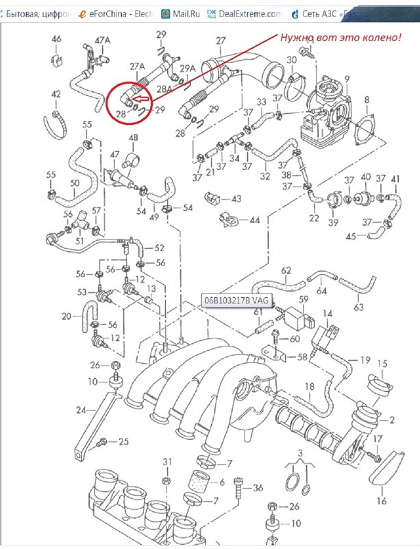

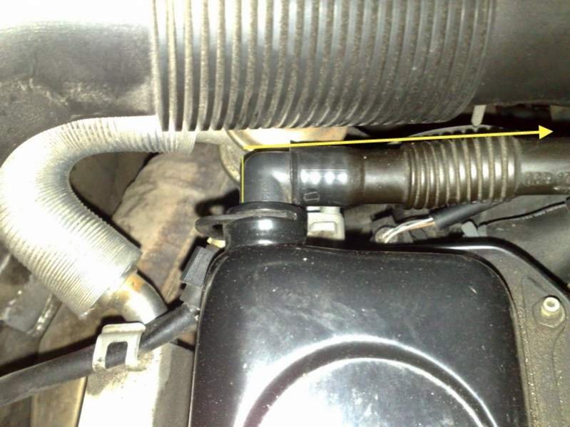

    Всем привет ребята!!! Такая беде сломалось колено ВКГ на выходе из крышки клапанов, покупать комплект очень дорого, отдельно найти не могу, помогите чем можете, подсказками-советами;))
  20. #6340
    Phaeton Аватар для Ragim
    05.02.2012
    Когалым
    3,098
    Получено: 355
    Отправлено: 351
    Гляну, может есть.
