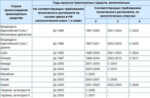

    Здравствуйте. Подскажите, на АЗМ вообще возможно удалить кат и отключить вторую лямбду??? А по поводу свечей, тоже менял снимая только фишки с форсунок.

    К своему стыду даже не знаю по факту сколько лямбд на моём. По докам вроде Евро-2, а это 1 лямбда, правда она для рынков СНГ.
    97-2001 евро 2, 1 лямбда
    2002-2004, евро 3, 2 лямбды
    2005 евро 4

    Твою мать! Значит у меня 2 должно быть? Надо доки глянуть вечером. И это, Е-4 не было что ли?
    Исправил, с 2005 евро 4
    У меня европеец , по вину бьется евро 2, по птс евро 4, по международным стандартам евро 3

    Понятно. Просто у меня вроде Е-2 было написано, может память изменяет, куда нам в 2004 году Е-3 или 4 было завозить. Проверю в общем.
