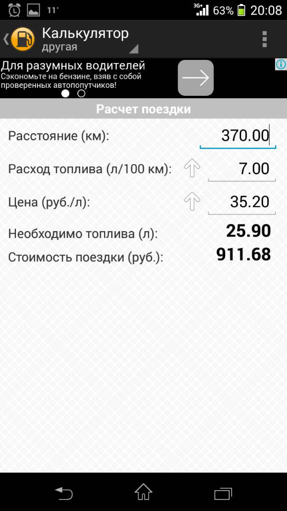

    Два дня назад ездил 370 км в оба конца, потратил 26 литров
