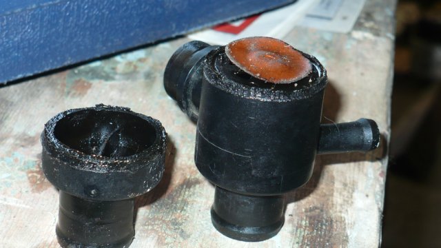

    Для решения проблемы первым делом отсоединил клапанный тройник от воздуховода(убрал небольшой патрубок). Отверстие в воздуховоде заткнул пробкой с пластмассовой крышечкой от коньяка. Вошла идеально с небольшим усилием пальца. Почистив участок воздуховода от отверстия до дросселя(всё было в масле) а так же дроссельную заслонку была решена первая задача а именно: в камеру сгорания теперь поступает чистая воздушно-топливная смесь. Естественно захотел почувствовать изменения. Пася как молодой сайгак сорвался с места конечно в сравнении с тем что было раньше. Подъёмы которые раньше проходил на 4-ой сейчас легко пролетаю на 5-ой. Вторая часть задачи заключалась в том чтобы произвести разделение(сепарацию) выходящих масляных паров от картерных газов и возврат сконденсированного масла в двигатель. Трудность была в том что пространства было слишком мало. Поэтому в качестве сепаратора решил использовать клапанный тройник. Для переделки тройника были куплены на рынке водяной фильтр и ситечко(всё из нержавейки) см. фото Название: IMG_2885.jpg
Размер: 218.0 Кб . Фильтр был переделан так как его диаметр был на пару мм. больше чем внутренний диаметр тройника см.фото2 Название: IMG_2891.jpg
Размер: 166.3 Кб. Затем из ситечка вырезал круглые сеточки фото3 Название: IMG_2892.jpg
Размер: 161.6 Кб. Делаю перерыв на кофе. Выходит сообщение о необходимости обновить страницу. Через5 минут продолжу.
    Продолжаю. Фото выкладываю не все. Думаю что и так будет понятно. Если мало то позже добавлю так как их надо редактировать(большой объём фотки не грузится). На следующем фото видно как бочонок(водяной фильтр) сидит в тройнике. см. фото Название: IMG_2895.jpg
Размер: 189.6 Кб Для закрепления круглых сеток использовал проволоку диам. 1мм. Можно использовать куски скрепок. Сначала вставляется проволока затем ложится круглая сетка потом накрест вставляется вторая проволока. Таким образом сеточка будет закреплена. Вторая сетка закреплена аналогично но длина последней проволоки равна внешнему диаметру. Это видно на фото см. фото Название: IMG_2897.jpg
Размер: 162.7 Кб . Далее вся конструкция вставляется в своё родное место. Выпасть из тройника сепаратор не может так как сам бочонок вставлен в отверстие тройника с небольшим натягом а последняя проволока как и сам тройник ложатся в отверстии крышки клапанов на фланец. Остаётся открытым отверстие направленное в сторону воздуховода но о нём позже. Сейчас опишу как работает сепаратор. Так как вся система отделена от воздуховода то при движении поршня вниз(всасывание воздушно-топливной смеси) втягивание масляных паров не происходит. Не все знают что при всасывании смеси в воздуховоде создаётся небольшое разряжение и чем сильней забит воздушный фильтр тем оно больше а это в свою очередь принудительно высасывало и масляные пары. Резкие старты только усиливают процесс. После разделения масляные пары выходят естественным образом. Они выходят медленно вместе с картерными газами. Тут вступает в работу сепаратор. Первая сетка не допускает выброса мелких капель. Далее масляные пары двигаясь вдоль бочонка конденсируются на его стенках так как температура сепаратора чуть ниже чем температура масляных паров(пропеллер дующий на дрыгун тройник охлаждает всё таки сильнее) и сливаются обратно в дрыгун. Это первый барьер. Вторым барьером служит резиновая мембрана(её видно на фото) сделанная из автомобилной камеры. Лучше подобрать маслобензостойкую резину толщиной 1мм. Через неё газы проходят а остатки паров масла задерживаются. Остаётся открытым отверстие направленное в сторону воздуховода. Там третий барьер. Перерыв на кофе с покурить и продолжу.
    Продолжение темы. Из пробки(корковой) был сделан 3-барьер. В пробке просверливается или проковыривается глухое отверстие. Сбоку ковыряется вторая глухая дырка. Главное чтоб эти дырки(отверстия) соединились и получилось сквозное отверстие в виде буквы Г. В эти отверстия вставляются короткие металлические трубки. Они могут слегка выступать из пробки. Отверстия я сделал диаметром 8 мм. Этой пробочкой я заткнул отверстие в тройнике направив выход в право. Стенки металлических трубок хорошо конденсируют остатки паров. Если не очень понятно то завтра сделаю снимки чтоб можно было реально посмотреть как всё выглядит на двигле. И так подвожу итог. Я расчитывал снизить потерю масла в 2 - 3 раза то есть до 300-от грамм на 1000 км. Результат превзошёл все мои ожидания. За весь период(пройдено 5000 км) с учётом всех погрешностей(показания щупа) потерял около 500 грамм масла то есть не более 100 грамм на 1000 км. Используя синтетику допускаю что часть масла выгорела немного масла где нибудь просочилась в прокладках или через маслосъёмные кольца. В целом результатом более чем доволен. Вывод: Двигатель работает легко и тихо. Мощность близка к заводской но для этого надо ещё сцепу поменять(всё таки пробежала 175000). Прекратилось убийство катализатора(масла в выхлопе больше нет). Естественно снизился расход топлива(педальку не приходится сильно давить). Истраченных средств - копейки + 2 часа работы дома на кухне. Самое главное что никакого вмешательства во внутренности мотора. АЛЬТ это отличный и надёжный мотор(прекрасная рабочая лошадка). Многие его боятся из за прожорливости масла. Решив эту проблему АЛЬТ будет только радовать своего хозяина. Большинство проблем находится не в моторе а в гаджетах(различные датчики и электронные блоки) которыми мотор обвешан. И чем их больше тем больше проблем у мотора и у хозяина. Всё.
    С уважением Вячеслав

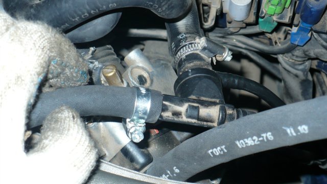

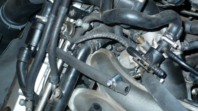

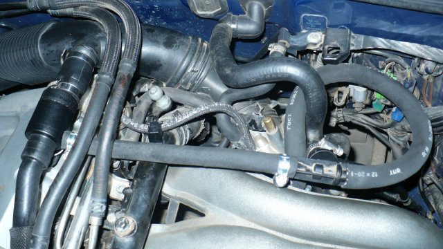

    И так продолжаю. Как и обещал выкладываю фотки мотора с установленным тройником. Название: IMG_299555.jpg
Размер: 169.0 Кб Название: IMG_299655.jpg
Размер: 180.7 Кб Название: IMG_299433.jpg
Размер: 145.0 КбНазвание: IMG_299755.jpg
Размер: 185.2 Кб На фотках видно что для контроля паров была насажена прозрачная полиэтиленовая трубка. Она как лакмусовая бумага показала что выброса масла практически нет. Теперь её можно убрать но я решил оставить. Она ни чему не мешает и её практически не видно. Ну и в конце пару фоток моей Паси Название: IMG_2900.jpg
Размер: 249.5 Кб Название: IMG_20120503_133311.jpg
    Некоторых будет смущать использование пробок от бутылок. Поэтому поясню. У меня не было возможности найти токаря. В Молдавии вряд ли кто то вообще знает что такое токарный станок. Мне пришлось делать из подручных материалов. Главное это сам принцип работы устройства. Имея возможность я бы сделал заглушки из эбонита причём шляпки сделал бы закруглёнными точно в размер внешнего диаметра. Было бы очень аккуратно и красиво. Но токарей В Кишинёве почти нет. Вот как то так.
    P.S. Когда сегодня делал фотки мотора то проверил и уровень масла. Уровень на середине шкалы. Залито было изначально на пару делений ниже мах. Так что реально расход всё таки меньше 500-от грамм. 90% поездок это город а в городском режиме расход масла всегда выше чем на трассе.(в пересчёте на 1000 км.)

    Я так понял, что прозрачная трубка уходит простона улицу? Или я не правильно понял?
  4. #5624
    Polo Аватар для djighit
    25.05.2010
    Кишинёв
    260
    Получено: 21
    Совершенно верно. Второй конец закреплён к лонжерону.

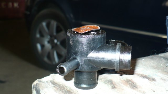

    На ALT верхний тройник соединяет выход из головы (слева) выход из нижней части блока (трубка уходит вперед и вниз сквозь коллектор) и вход во впускной тракт, тот самый, что джигит залепил пробкой от коньяка. Ах да, еще и эжекционный насос в него же подключается.

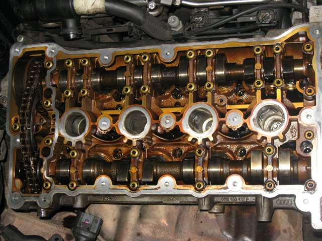

    Могу предположить, что роль "сепаратора" паров масла в стоке призвана играть клапанная крышка, отделенная от полости рапредвалов сплошной металлической прокладкой, у которой имеется усеченное отверстие в районе заливной пробки. В самой же крышке имеется некий лабиринт, по которому КГ движутся в сторону тройника.
    Недавно менял эту прокладку, т.к. старая задубела и масло стало попадать свечные колодцы. Причем, задубела настолько, что я ее еле от КК отделил.Это новая, правда, вверх тормашками (вверху видно 4 маленьких отверстия для слива масляного конденсата обратно в ГБЦ. Собственно, заливаемое масло тоже частично проходит через них. При установке они обращены в сторону выпусного коллектора и находятся в нижней части этой полости)
    А это то, что под ней. 293000 км. Не чисто, не грязно. На фотке, почему-то, темнее кажется налет, чем реально. Нормально, мне кажется, после того, как бюргеры ездили по ЛонгЛайфу . Можно критиковать
    Жалко, не сфоткал саму КК изнутри. Там, кстати, в "лабиринте", да и вообще на внутренней поверхности КК и верхней по верхности прокладки, были лаковые отложения, которые я механически удалял (прокладку, естественно, не чистил, просто выкинул).
