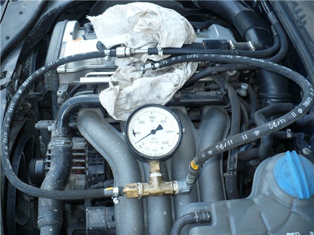

  4. #4684
    Polo Аватар для tommy1989
    16.04.2010
    425
    Получено: 8
    Отправлено: 6
    Здравствуйте товарищи ALTшники...
    На второй год владения Ауди с таким движком появились проблемы следующие:
    - случается иногда провал мощности при медленном разгоне в районе 2 тыщ оборотов
    - на уклоне сильном передней частью вниз отказался как то заводиться (топливо в рампу не поступало, трубку отвернул от рампы подающую - ключ повернул а топлива нет). Поставил на ровное место,поменял топливный фильтр и о чудо она завелась - грешил на забитый топливный фильтр.Как то ставил на съезде думая что победил проблему опять не завелась,поставил на ровное место - завелась.Теперь не рискую оставлять на сильном уклоне у дома.Если дня 2 постоит то заводиться нехотя и небодро.Свечи заменил недавно.
    По диагностике выдает только спорадическую ошибку пропуска зажигания в 4 цилиндре.
    Не кидайтесь помидорами в меня если Боян жуткий,поиск пробовал
    Хочу измерить давление топлива (ткните на данные сколько должно давить и где врезаться в топливную систему).
    Хочу купить подменную катушку зажигания для пробы.
    Буду признателен советам.
    Заранее спасибо.
    П.с. коробас - вариатор ( масло недавно поменяно)

    tommy1989, здравствуйте, товарищ ALTшник...
    судя по описанному выше, мысль правильная
    ХХ с подключенным РДТ - 3,0 или чуть выше. По крайней мере, не меньше 3.0...
    ХХ без РДТ - 4.0
    При резком нажатии на педаль газа (с подключенным РДТ) должно резко подниматься до 4.0
    Давление "на пробку" - если меньше 5.0, то уже, можно сказать, помирает твой насос. По идее должен давить 6 и выше, причем давление должно очень быстро подскакивать.
    Если что, вдруг я ошибаюсь, парни меня поправят...
    Я, кстати, здесь об этом писал уже и видео выкладывал: https://passatworld.ru/showthread.ph...=1#post3325780
    Вариатор? Автомат, 5-ступка типтроник, наверное... Ну, насчет этого ничего не могу сказать... На Пассаты с АЛТ автомат не ставился...
