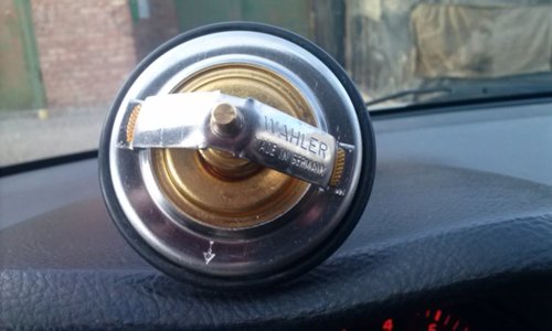

    а если не вертикально скоба будет? я как-то даже не обратил внимания, как установил
    Парни скажу вам честно - ставить термостат можно в любое положение. Если нужно было бы придерживаться верикального или горизонтального положения, то на термостате была бы стрелочка. На пассатах Б5 нету разницы в какое пложение скобу ставить.
    А вот на БМВ такие есть:
    Эта стрелка должна быть направлена вверх на БМВшных двигателях с расположением оси термостата параллельно земли.

    Подскажите как быстро должна греться машина? на 95 тыс поменял родной термостат (догревалась до 78 ) на behr сначала грелась до 93 но через 1,5 тыс опять до 80 максимум, вот только что поменял на вахлер за 16 км пути максимум смог набрать 82, что может быть кто знает? на холостых температура 77-79! спасибо

    Игорь 28, про резиновое колечко не забыл? при установке термостата?... имхо открыт \ Не плотно закрыт большой круг циркуляции ОЖ... проверь на всякий случай вискомуфту... возможно ее заклинило и она дует на всю постоянно...

    колечко поставил вот правильно ли не знаю, сначала термостат а потом колечко или наоборот? вискомуфту не знаю как проверить рукой остановил легко отпустил крутится, и как то долго она греется после 70 не везет как-то проверяю по 45 группе климатроника стрелка приборки всегда на всех термостатах 90

    Игорь 28, греется достаточно быстро: на ХХ - пара-тройка минут, затем через 3-5 км уже за 90* (по 45 каналу) Приборка в диапазоне реальных 75-105* стоит на 90*.
    меняй виску... на холодный двиг шум сильный от вентилятора? На горячий - нельзя (не, ну можно, конечно, если постараться) остановить рукой/газетой.
    sanyoua, эльза требует:
    t Монтажное положение: скоба термостата должна располагаться вертикально
