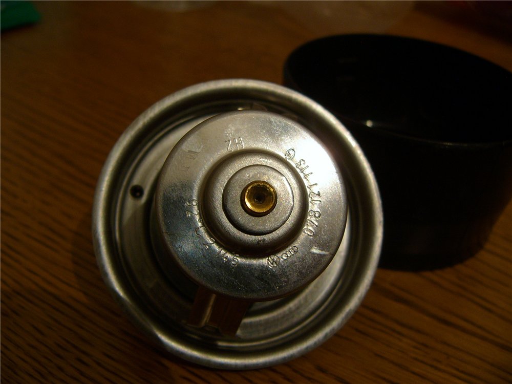

    Цитата Сообщение от Алекс85 Посмотреть сообщение
    Ты имеешь ввиду
    да, мой родной (оригинал) весь "разрисованный" был
    У нас на 92 град открытие.
    Алекс85, на твоей фотке вода кипит/закипает, а он только приоткрылся чуть?
    ну да, совсем другой... на 1.8Т не такой чуток
    Ты имеешь ввиду это?
    нет, он так открылся уже заранее и это его максимально открытие, даже если его кипятить 5 минут.
    Алекс85, ну... не знаю, мож у вас так и должно быть, хотя сильно сомневаюсь.
    Точно помню, что у меня пружина была полностью сжата и в щель между корпусом и "крышкой" можно было палец просунуть.
    А в вашей ветке про 2.8 что говорят?

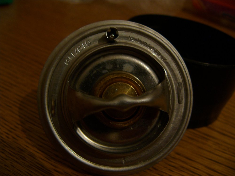

    Цитата Сообщение от Мишель Посмотреть сообщение
    Вложение 77766
    По всей видимости их обломили предыдущей заменой с "вертикальной установкой"
    Была возможность рассмотреть такой же фланец б/у оригинал.
    При внимательном осмотре стало ясно,что защёлки обломаны.
    Получается что установка должна быть "горизонтальной".

    LeMurNet, вертикально - для того, чтобы поток ОЖ не имел препятствия/порога в виде планки термостата.
    В самом ПОЛУКРУГЛОМ патрубке нет держателей для термоса?
