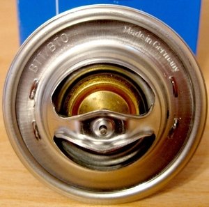

  14. #34
    15.03.2012
    29
    050 121 113С.
    В оригинале идет Behr, поэтому покупать оригинал я не вижу смысла, тот же Behr, но не оригинал(считай тот же оригинал, только без номера) стоит в 2.5 раза дешевле.
    Обсмотрел весь термостат и коробку ! ну ни где я не нашел надписи BEHR

    тоже собираюсь на выходных менять, сразу до кучи фланец еще прикупил оригинал (170р)

  15. #35

    Ingolfr,
    VAG заказал BEHRу, последний сделал со значками VW и кольцами...
    Я уже поменял...а патрубок зачем?

  19. #39
    15.03.2012
    29
    Ingolfr,
    менял вискомуфту вот там написано BEHR, подумал что и на термостате должно быть
    можно смело сказать что BEHR это оригинал, а вот про термостат откуда такие данные ?
    Ingolfr, Я уже поменял...а патрубок зачем?
    чтоб сюрпризов при замене небыло, всё новое было да и цена 170р за оригинал думаю не сильно высокая, как 3 бутылки пива
    Кстати, а не ВТТ там - Behr Thermo Tronic или ВТС, ВТО?
    у меня ВТО
    к вопросу о вертикальности скобы термостата !
    на фланце стоят защелки для термостата, он вставляется через прокладку и поворачиванием термостата фиксируется во фланце, как можно подругому термостат поставить ?

    Цитата Сообщение от office219 Посмотреть сообщение
    Я про температуру?? 94-96????
    я тоже про нее тоже так держится, и до 99* при 190-200 км/ч понимается... не знаю... ты меня начал смущать такими цифрами (93-95)...
    Ingolfr, BEHR - ВТТ/ВТО - это не мой, с инета наковырял, так что все нормально
    у меня таких нет
