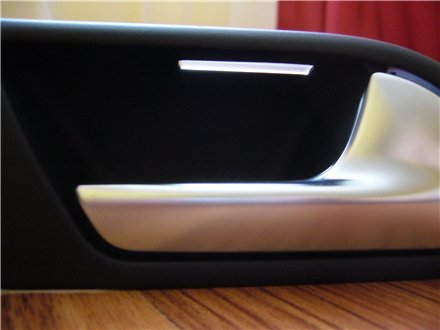

    Цитата Сообщение от xedin
    подсветку в ручки
    Леш. Что за подсветка такая?
    20.02.2006
    7,629
    Получено: 24
    подсветку в ручки
    Добавлено спустя 1 минуту 55 секунд:
    ЗЧ оригинал
    Добавлено спустя 42 секунды:
    Красный диод воткнул и будет супер!
    58,763
    Получено: 7,428
    Отправлено: 9,400
    FateSpb
    прикольно. а эта штука на пассат подходит?
    20.02.2006
    7,629
    Получено: 24
    FateSpb
    надо будет колхозить
    делаешь дырку в ручке, вставляешь подсветку, подключаешь и радуешься
    сколько стоит эта штука?

    20.02.2006
    7,629
    Получено: 24
    Можешь ТУТпрочитать один из вариантов
    Добавлено спустя 3 минуты 19 секунд:
    ЗЧ:
    2x 7L6919063
    7L6819773
    7L6819774
    2x 4B0971832
    2x 000979009
