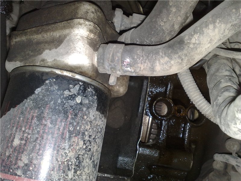

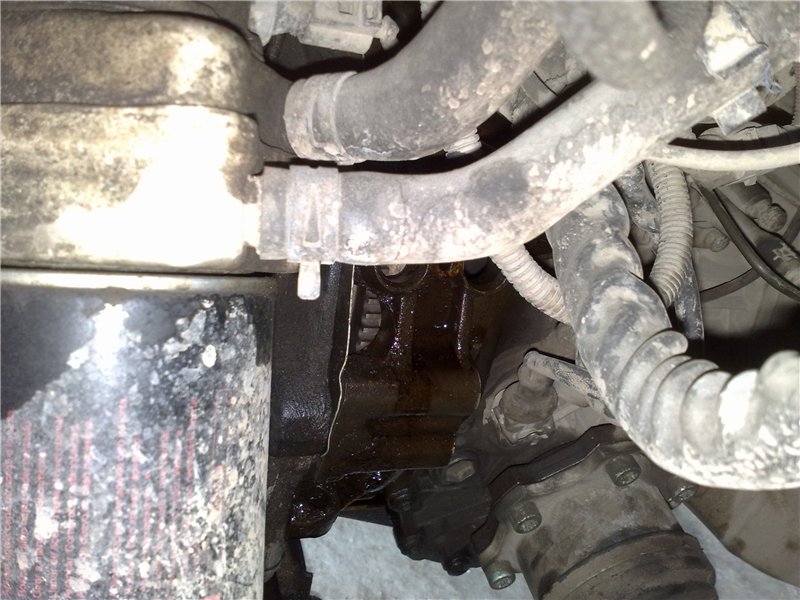

    Привет соклубники! Сегодня ехал как не бывало, за окном -15, подозреваю что проблема копилась, а не произошла мгновенно. Вобщем загорелась за пол киломеетра по пути к дому желтая масленка. Приехал, переждал пол часа, полез проверять масло! 1) обломился кусок пластика со щупа и упал в дырку куда вставляется щуп!!! Что теперь весь двигатель разбирать или оно в картер улетело и достать не проблема?
    Осмотрел двигатель, сделал фото! все в масле! Под машиной тоже 5 капель, ууровень масла можете посмотреть на щупе. Откуда течет? Что делать с кусочком упавшего пластика, и как ехать до сервиса?

    двигатель греешь перед ездой (только честно или как раз в этот день опаздывал и не успел )? Просто могло "выдавить" какой-нить сальник, если на холодную болшие обороты давать (масельце как гель становиться в мороз) У нас на стоянке уже у двоих нечто подобное произошло.

    обычно грею всегда, сегодня получилось так завел, выгнал из гаража, пока закрывал ворота, ну вобщем минуты три четыре она точно поработала, может и 5! Масло 0w40 мобил! Конкретно тут ничего не скажешь откуда течет? и волнует еще этот пластик, можно ли с ним ездить..
    PS у меня привычка, пока стрелка на 90 не встает, я больше 2000 стараюсь не крутить.

    Я так думаю задний сальник у тебя все-таки выдавило. Про плассмассу - она должна валяться в картере. Пласмасса расчитана на высокую температуру и крошиться не должна, филтр не пустит её в двигатель. В лучшем случае она уже лежит именно в филтре. Все ИМХО я не большой специалист, но понимаю, чтобы картер снять нужно движку поднимать около 15-25 см вверх и геморроя много, тем более при -15.

    Под сальником имеете ввиду что ли Сальник коленвала задний с фланцем?? Если так то он у меня новый, около месяца стоит уже, менял при замене сцепления.. Поговорил тут с мастером по телефону который сцелпение менял мне, он мне еще тогда говорил что трубка которая с турбиной связана, всё в масле вокруг было, может она прорвалась.. Пока вобщем не ясно

    Приветствую! Да, неприятность, однако! Но, ИМХО, если потечет сальник - то масло будет снизу, ну или из отверстий лететь будет, а тут как будто сверху налили... Я, конечно, этих моторов не знаю, но не может это течь ГНЦ, ВКГ или масляная трубка турбины??? Чего там еще сзади с маслом есть???

    У меня подозрение- что льется из-под гидронатяжителя цепи. Либо из-под прокладки клапанной крышки. А может и из-под головы.

    1)Так на моем двигателе же нет цепи? Какой гидронатяжитель? Ремень ГРМ же..
    2) а вот говорят еще маслоохладитель бывает шалит, с него течь не может?? Так же несколько месяцев назад менялась прокладка под клапанной крышкой, вместе с прокладками свечных колодцев.

    Есть цепь) стоит с противоположной стороны за грм. вращает 2ой распред вал. там есть натяжитель и вроде регулятор фаз. а спереди тож натяжитель есть..тока ремня.

    Скорее всего прокладка гидронатяжителя цепи течет.
    Если мотор AWT, то есть там и ремень и цепь...

    у тебя есть гидронатежитель и под ним есть вредная прокладка я уже менял

    понял, будем копать А её номер для мотора AWT не подскажите?

    Сверху, сзади гбц загляни, пощупай там рукой под стыком клап. крышки и гбц - подъемник для этого не нужен

    Да многовато маслеца как-то ушло для прокладки ГНЦ, там обычно сопливит понемногу - неприятно но жить можно.
    Хотя была как-то темка чел. покрутил двигло до отсечки и пошел дым из под капота (масло на кат.) у него выдавило, а тут автор пишет ничего не делал все как обычно (или обычно тапка в пол )
