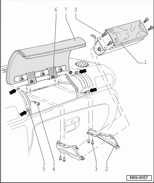

    можно - накладка подушки крепится на защелках...главное, чтобы там все было целое...
    Схема монтажа
    1 - Модуль подушки безопасности переднего пассажира
    2 - Опора (заменить после срабатывания подушки безопасности)
    3 - Болт с шестигранной головкой 4 Нм
    4 - Разъем
    5 - Фиксатор
    6 - Шестигранная гайка 4 Нм
    7 - Крышка
