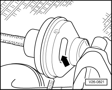

    Ну вот и печальные новости, подключил я новый, а он показывает те же цифры.
    Как узнать работает клапан ЕГР или нет? Может его заклинить в открытом состоянии?
    Я же писал выше как посмотреть
    Скорее должен в закрытом быть заклиненым, либо мембране капут и он не открывается.

    Цитата Сообщение от Luka
    Что значит вроде. Проверь, посмотри прямо внутрь клапана ЕГР, там видно движение штока должно быть. Как ты уже писал сам после заводки клапан должен открыться, а спустя примерно 2 мин он закроется и это визуально можно отследить.
    Буду смотреть, только не понял куда, мне нужно снять клапан с машины?
  7. #67
    15.09.2006
    Казахстан
    3,830
    Не надо. Заводишь машину и сразу смотришь вот в эту щель клапана
    При открытом клапане должно быть видно чистое блестящее кольцо на штоке. Через примерно 2 минуты клапан должен закрыться. Ну не знаю как еще объяснить, на месте разберешься наверно.

    Посмотрел, чисто визуально, ход порядка 3 мм... ни какого кольца, вроде, не увидел.

    ну там как такового кольца и нет, под "кольцом" я имел ввиду блестящий участок не то на штоке, не то на тяги мембраны, это как допустим ремень по вискомуфте крутится и там где он ходит, эта муфта блестит, а по краям грязные полоски. И здесь так же, мембрана сдвигается и видно этот участочек блестящий, натертый оттого, что мембрана постоянно туда-сюда двигается.

    В общем, как могу, на пальцах: Имеем цилиндр, в нём - поршень.
    ЕГР откл. - стенка поршня, условно, наравне со стенкой цилиндра.
    ЕГР вкл. - стенка поршня уходит, прибл., на 3 мм во внутрь поршня.
    Всё так?!
    Всё так?!
    Примерно, но у меня ход побольше - около 5 мм.
