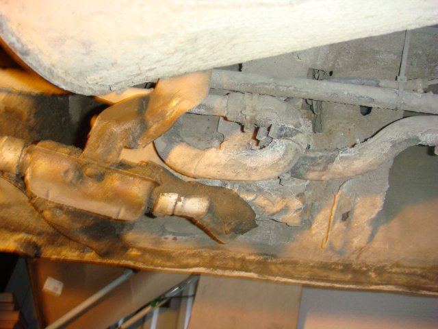

    Коллеги,подскажите плиз.
    Есть штуковина снизу под полом в районе левой пассажирской двери:
    За патрубками ОЖ,видными на фото,находится коробочка металлическая.
    Туда,кроме жгута проводов,подходит обратка топливная.Оттуда выходит труба выхлопа (видна на фото).
    Из всего этого делаю вывод,что это догреватель или подогреватель.
    Обнаружил совершенно случайно,прежний хозяин ни словом не обмолвился,а контакты с ним потерял.
    Ни кнопок,ни каких-либо выключателей нет.
    Подскажите,что это может быть,как это должно работать,и с чего начать проверку?
    Штатный он или дополнительно устанавливался,можно узнать?

    Да догреватель, скорее всего штаный (узнается по VIN). Работает после пуска дизеля есть Токр=<5C и Тож=<75C
    Судя по грязи возможны следующие неисправности:
    1) Непроходимость выхлопной и/или впускной системы
    2) Ржавчина на вентиляторе камеры сгорания (попадания внутрь устройства влаги)
    3) Отказ дозировочного насоса
    Это питающая магистраль, обратки там нет

    А запускается он автоматически?
    И,как я понял для реанимации сего девайса потребуется демонтаж его с машины?
    18.11.2005
    Съебёж, Эта Страна
    9,313
    Получено: 12
    Карел_age21
    Да, при соблюдении следующих условий:
    1) Токр=<5C (Термовыключатель под капотом)
    2) Тож=<75C
    3) Дизель работает
    Я бы начал с проверки термовыключателя, добравшись до ко которого в разъем вставляется скрепка и дизель запускается. Если условия соблюдены, и более нет неисправностей - догреватель включается

    Mex@n!K,спасибки. Тока вот найти бы термовыключатель
    Як он выглядит,хоть
    18.11.2005
    Съебёж, Эта Страна
    9,313
    Получено: 12
    Карел_age21
    Ищи его под шумоизоляцией моторного отсека (под стеклоочистителями которая) в районе бачка с ОЖ. Вот, картинки посмотри:

    Спасибо,ща фонарик возьму и поищу.
    Добавлено спустя 2 часа 44 минуты 20 секунд:
    Не.Не зная точного места установки не найти. Там этих датчиков...
    Хотя,завтра уже наверное,попробую снять шумоизоляцию,посмотрю там.
    Лишь бы он был на месте.А то,вдруг его уже сняли до меня,тогда и концов не найти

    Вот тебе схема размещения узлов догревателя:
    Additional water heater -D3W-, vehicles: >05.00
    http://www.sendspace.com/file/e977h2
    И картинка подробнее:
    04/AWT/GFY
    11.11.2009
    Петрозаводск
    18,391
    Получено: 2,043
    Отправлено: 328
    Нашо-о-о-ол!!!!!Mex@n!K,дружище,чтоб я без тебя делал!!!
    Именно в этом месте и стоит.
    Завтрева займусь проверкой. Холодно,блин!

    Прогревается ужас,как долго.В городе,если с остановками-жесть.
    По трассе нормально,да и морозов сильных в прошлые зимы не было.
    Сейчас-же задумался
    Запускается дизель хорошо,но приходится одеваться потеплее-в салоне дубак,а тут увидел эту коробку,оказывается то,что доктор прописал!
    Надо реанимировать.
    Скрепку в разъем датчика ставил,но,как и ожидалось-ноль эмоций.
    Надо снимать,чистить,восстанавливать в общем.
    Попробую сам. В любом случае ничего не теряю. Только вот градус придавил до -26. Холодновато. Ключи к рукам примёрзли. Подожду потепления. Ездил год без этой штуки,недельку-другую потерплю.

    Вообще тишина? Вентилятор камеры сгорания и дозировочный насос тоже молчали? Тогда быть может имеет смысл проверить предохранители?
    04/AWT/GFY
    11.11.2009
    Петрозаводск
    18,391
    Получено: 2,043
    Отправлено: 328
    Ну насколько я мог судить при работающем дизеле-тишина.
    Хотя я заглянул вниз и посмотрел на него и пощупал,но ХЗ,вибрация лёгкая по всему кузову идет,поэтому не известно,начало что-нить там шевелиться или нет. Дыма точно не было.
    Как потеплеет сниму,разберу и почищу.
    Он точно не работал при мне (с прошлой зимы),и неизвестно,сколько не работал до меня.
    Поэтому без демонтажа не обойтись.
    Заодно сниму разьём электрический и там почищу всё,проверю тестером идёт ли напруга питающая,да и подачу топлива проверить надо.
    По ВИНу проверили-нет его в штатной комплектации,значит устанавливали после. И через какие предохранители напругу туда подали-ХЗ
    Визуально они все целые. Проверял,когда недавно искал + на обогрев заднего стекла.
