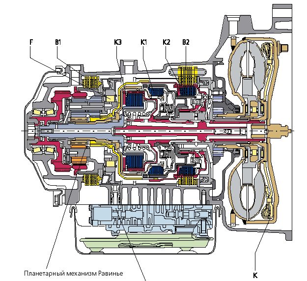

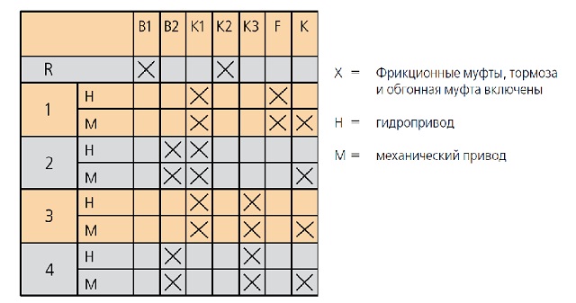

    Лопнул поршень К3. Почти стопроцентно...
    Добавлено спустя 30 минут 17 секунд:
    Вот:
    Добавлено спустя 28 минут 1 секунду:

    stanford421
    Вот закрываю глаза и вижу её паразитку в разобранном виде.
    Давай чтитай ошибочки и сюда их на разбор. А цвет масла ваапще какой и запах???
