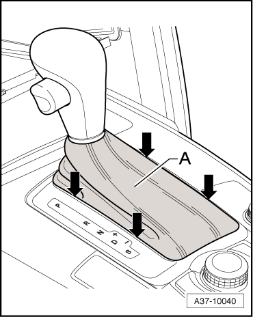

    Демонтаж и монтаж рукоятки селектора автоматической коробки передач - автомобили после 11.2005
    Аналогично и для
    Демонтаж и монтаж рукоятки селектора автоматической коробки передач - автомобили до 11.2005

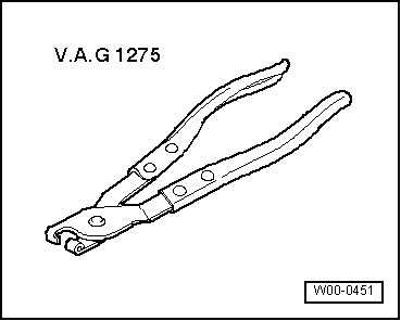

    Необходимые специальные приспособления, контрольные и измерительные приборы, а также вспомогательные средства
    Цанга для хомутов -V.A.G 1275-
    Демонтаж
    – Перевести селектор АКП в положение „N“.
    Инструкция
    Рукоятка селектора АКП снимается вместе с манжетой селектора.
    – Освободить рамку-держатель манжеты селектора АКП -1- из зажимов центральной консоли и поднять рамку вверх -стрелки-.
    – Блокировочную кнопку зафиксировать в выдвинутом положении пластиковым хомутом -стрелка- так, как показано на рисунке.
    – Манжету селектора -1- отвернуть вверх, над рукояткой селектора АКП -2-.
    – Открыть хомут -стрелка- и снять рукоятку селектора АКП вместе с манжетой селектора, не прикасаясь при этом к блокировочной кнопке.

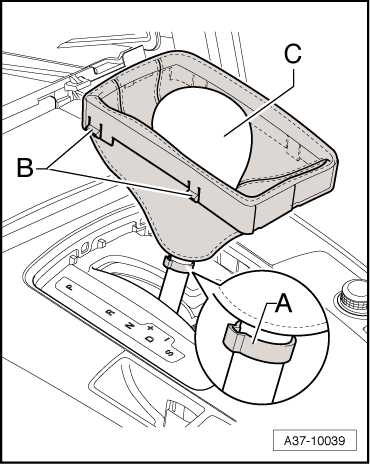

    Монтаж
    Инструкция
    Для установки рукоятки селектора АКП блокировочную кнопку необходимо извлечь до упора и зафиксировать при помощи кабельной стяжки -стрелка- или монтажного приспособления, поставляемого вместе с новой рукояткой.
    Если по недосмотру блокировочная кнопка не была зафиксирована, то ее нельзя извлекать из рукоятки селектора АКП с помощью механического вспомогательного инструмента. Приставить пистолет для сжатого воздуха снизу к рукоятке и выдавить блокировочную кнопку сжатым воздухом.
    – Рукоятку селектора АКП полностью насадить на селектор - блокировочная кнопка обращена к водителю.
    l При этом рукоятка должна войти в кольцевой паз селектора АКП.
    – Убрать кабельную стяжку или монтажное приспособление, при этом привод блокировочной кнопки входит в вертикальный паз селектора; при необходимости, следует вдавить блокировочную кнопку в рукоятку селектора.
    – Для проверки работы механизма кнопки перевести селектор в положение „R“ и „S“.
    l Если селектор не удается перевести в указанные положения, рукоятку необходимо снять еще раз .
    – Рукоятку селектора АКП -2- зафиксировать хомутом -стрелка- на селекторе АКП. Для этого воспользуйтесь клещами для хомутов -V.A.G 1275-.
    – Зажимами зафиксировать рамку-держателя манжеты селектора АКП -1- на центральной консоли.

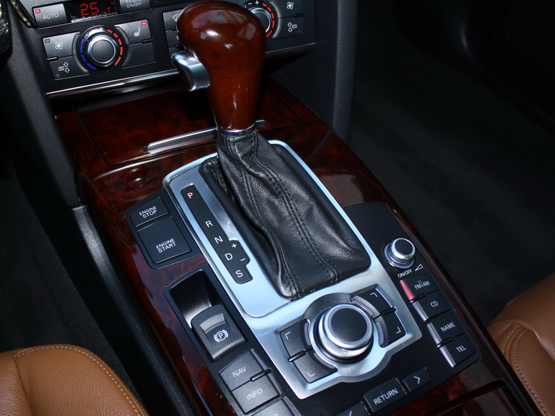

    Поменял!
    Снять то я её снял, а потом встал вопрос с этой кнопкой, без бутылки Хольстена не получилось.
    Красотень теперь
    Теперь хочу руль кожа-дерево 4-х спицевый

    Да Серег друзья .
    Да реально классная, я так подергал ручкой на месте, в руке лежит отлично и гладенькая такая.

    Отлично смотрится.
    У меня тоже ручка Акпп под дерево
