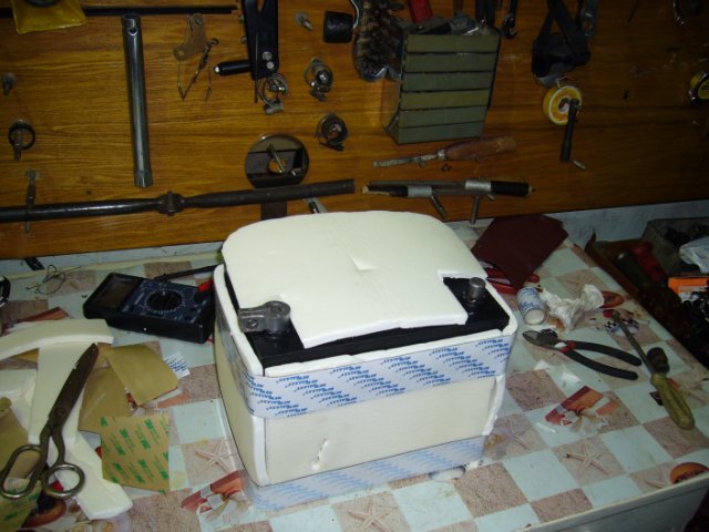

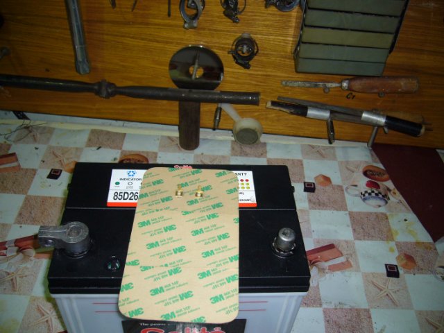

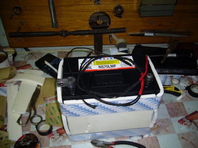

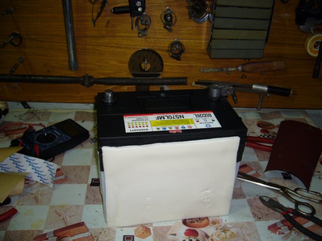

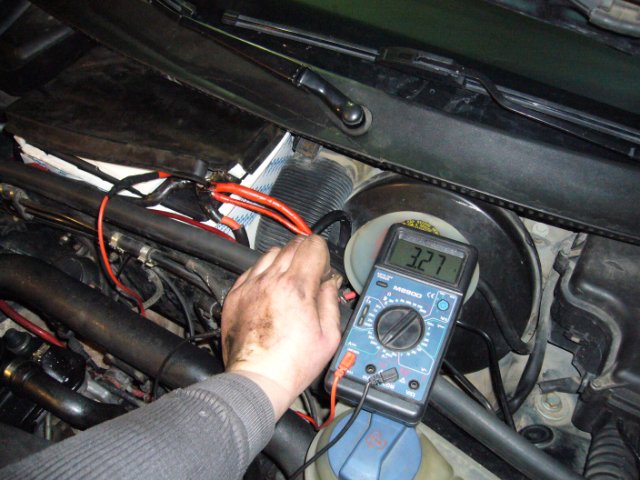

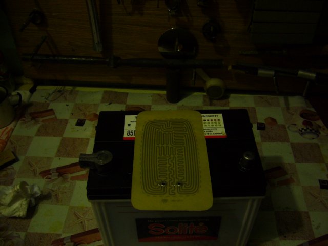

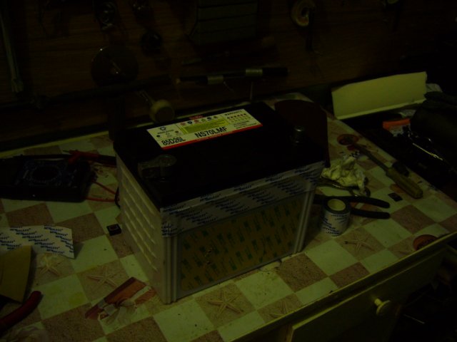

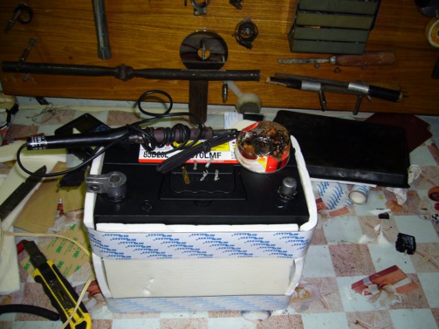

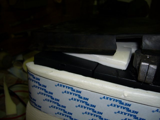

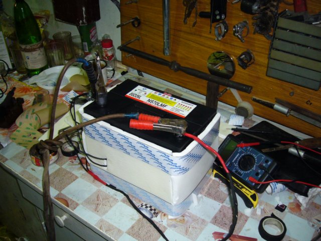

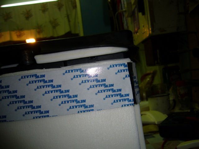

    все, сделал греет даже через изолон (я перепутал, сплен кончился) пришлось клеить с помощью двухстороннего скотча. покатался седня малость с подогревом, пока ниче не ощутил. да и мало на улице, -15 всего.
    выкладываю фотоотчет по изготовлению подогрева, пока без комментов, если будут заинтересованные лица то прокомментирую

    ALEX94
    На Х.Х. если будет работать движок акум пока себя греет не разрядится?
    B5 99г.в. 380т.км 1.9 TDI AHH в реанимации ; B5+ 02г.в. 1.8Т AWT ПРОДАН
  12. #92
    14.01.2007
    Россия, Березники
    5,226
    Получено: 76
    Отправлено: 17

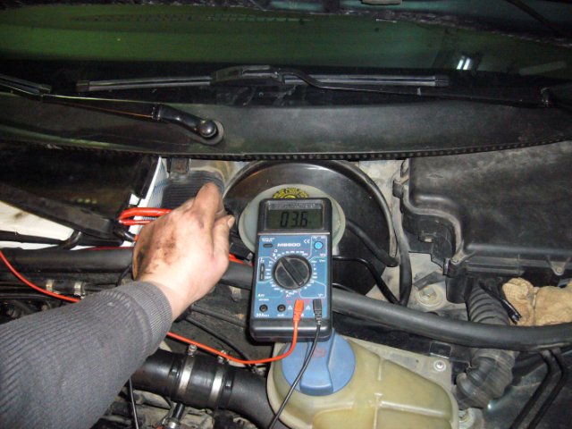

    я же все показал на фотках 3,5А общая нагрузка двух нагревателей, на ХХ вообще не заметит, да и без генератора аккум долго будет тянуть эту нагрузку, можешь посчитать если интересно. примерно 20-25 часов до полного разряда аккума.
    Добавлено спустя 40 секунд:
    но это чисто теоретически
    Добавлено спустя 3 минуты 14 секунд:
    Я вот неучел один нюанс, надо было между нагревателем и изолоном наклеить фольгу, тепло бы лучше отражалось в сторону аккума.

    ALEX94
    Не вижу контроль температуры и аварийное отключение.

    ALEX94
    Сделай пожалуйста ради эксперемента возьми термопару от тестора и засунь её с боку( там где нет нагревателей) под сплен и последи за температурой, очень интересны результаты

    ALEX94
    все хорошо, но зачем нагревательный элемент на этикетку акб наклеил?)

    ALEX94
    ну рвение конечно похвально! Посмотрим будет ли у твоего изобретения история
    П.С. Тормозуху лучше бы заменил! Она у тебя уже аж черная
    Добавлено спустя 4 минуты 25 секунд:
    Мне интересно! В -30 хоть на градус согреет за пол часа езды?
    Только как это замерить - фиг знает. Там от мотора бепло тоже будет идти
