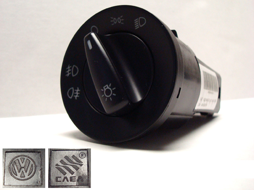

    а выключатель универсальный? просто хотелось оригинальный поставить... Но не нашел его в каталогах...
  5. #65
    12.01.2008
    Россия, Самара
    239
    Выключатель там стрёмный, маленький, зеленый, прозрачный внутри с лампочкой. Я его не стал ставить.
    Про какой оригинальный идет речь? Штатная крутилка включения фар?

    вот к том же и вопрос, хотелось поставить что то на место подогрева сидений(потому что там у меня задействовано только обогрев зад. стекла) а можно и со штатной замутить, я видел где то такую. У меня просто со штатной крутилки включаеться только задняя туманка... А после моей прочистки он начал глючить
  7. #67
    12.01.2008
    Россия, Самара
    239
    Я сперва тоже хотел сделать чтобы со штатной крутилки включались, вытащил её разобрал... И понял, что не хватит у меня мозгов воплотить эту идею в жизнь. По этому и поставил обычный выключатель подогрева заднего стекла в то место где должна быть кнопка подогрева сиденья.
    а переключатель света от Б5+ не подошел бы?
