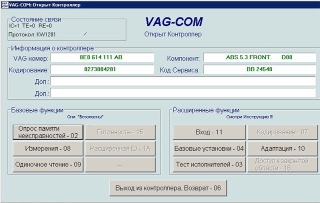

    привезли б/у блок ABS взамен дохлого, переставили блок управления на родную гидравлику. Сканер блок читает, на ходу датчики скорости видит, но при резком торможении ABS не работает и выскакивает ошибка 65535 (неисправен блок ECU).
    Сбрасывается, Кодов ошибок нет, при тест-драйве опять лажа.
    Может не совпадает кодировка блока?
    Но ошибки по кодировке нет.
    И ещё одно сомнение, в движении иногда пропадает связь сканера с блоком, на стоянке связь в норме.
    VAG номер 8E0 614 111 AB Компонент ABS 5,3 FRONT D00
    Кодировка 0273004281 Сервис BB 24548
    Ждем совета и сочувствия!

    Цитата Сообщение от Чубук
    Цитата Сообщение от Natsyk
    На стоянке подключишься, станешь в текущие параметры, затем поехали: скорости по датчикам колес бегут, бегут, потом упс - ошибка связи!
    Так и должно быть. Показывает только где-то до 10-15 км в час.
    Если точнее, то блок рвет диагностическую сессию после превышения 19км/ч.
    После сброса ошибки при резком торможении по снежку педаль вроде бы дернется и сразу облом. Если с кодировкой все в норме, то придется еще один б/у блок брать, и так пока не повезет
    Не стану утверждать 100%, но что-то странными кажутся цифры в окошке кодировки и кода мастерской...
    Может конечно это шалости и глюки адаптированной VAG-RUS 7.0, но по-моему там таких цифр быть не должно...
    я вчера целый час свой блок трахал - он у меня в нули скатился - кодировка и номер сервис - 5ти значные числа
    Алексей, у меня похожие.
    Правда для блока с буквой "В"
    Ну может быть и норма ...
    Вот мой блок, кодировка и тд одинаковая, как у автора.
