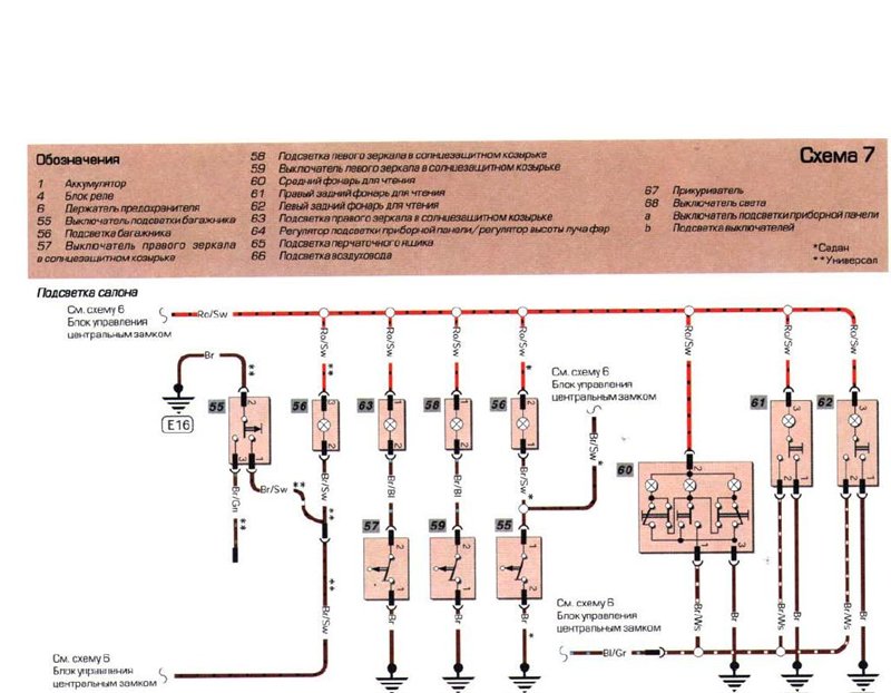

Сел аккум. доступ только в багажник. К чему запитаться?
Вообщем... сел аккумулятор, совсем сел, прям в ноль сел =)
В машину не попасть никак, только в багажник. Подскажите мне глупому к каким проводам фонаря запитаться, чтоб авто с сигнализации снять (читай двери открыть)???
Схема там...или тупо цвета скажите... =) Тестера нет.
Авто AWT 2002 года B5.5
Спасибо =)

0Deiron
Сними фонарик подсветки багажника и к нему. Цвета не помню, но при открытом замке, один должен на массу звониться.Машина как женщина - не важно сколько жрет, важно, сколько приносит удовольствия.

0TheTERMINATOR,
Спасибо! Попробую... Тока тестера нет +)
И подсветка не работала....буду надеяться, что из-за лампочки +)))

0СпасибО!!! Все получилось )
